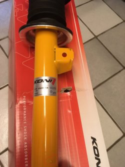

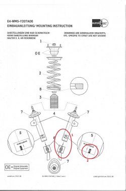

Frage zum Austausch von Schrauben im Zuge der Aufrüstung auf Koni gelb:

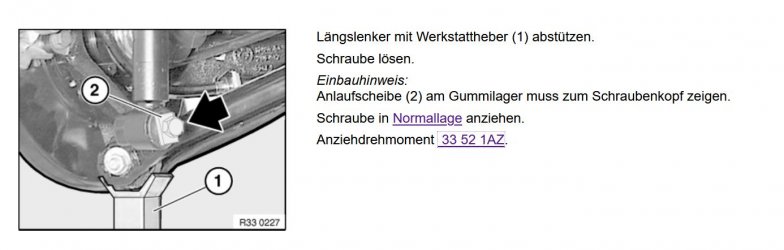

Habe im TIS geschaut und es sind unklare Ansagen. Einerseits wird auf den Austausch der selbstsichernden Muttern im Stützlager ein Bild später hingewisesen, andererseits wieder hier nicht. Und zu Beginn der Anleitung zum Ausbau der hinteren Dämpfer steht: Alle bei der Reparatur ausgebauten Schrauben, Muttern und Schlauchschellen müssen zwingend ersetzt werden.
Habt Ihr die Schraube da auch neu gemacht im Zuge der Aufrüstung? Das ist ja keine "Dehnschraube".
