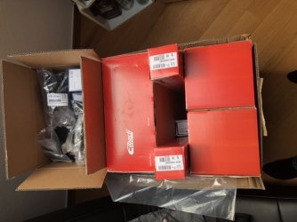

Schön, dass das nochmal aufgegriffen wird. Hab mich auch für die Kombo Koni Eibach entschieden. Hab schon alle Teile da. Wir können es aber erst am 20. Mai einbauen, da mein Schrauber da erst zeit hab. Hab mir schon die Zusatzdämpfer fürs M-Fahrwerk geholt. Die sind schon kürzer. Aber ob das reicht.
Kann später nochmal ne Teileliste hochladen. (wenn ich daheim bin)

Anbei die Teileliste für alle Zusatzteile, die man erneuern sollte, wenn man Dämpfer tauscht. Staubschutzmanschette und Zusatzdämpfer für nen M-Fahrwerk, (also schon die kürzeren Teile) und Hinten das SWP.
