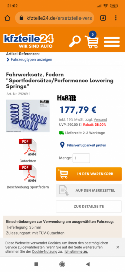

Hab's gemerkt und dafür den screenshot eingefügt - wird der screenshot dir nicht angezeigt? Eibach war für mich immer von den Berichten her zu weich. Ich mag es straff und hart und wie gesagt bei meinem z3 mit b8 und roten (alten) H&R Federn steigt schon mal der Meister nach der Probefahrt aus und meint, das wäre mir zu hart.... Da wollte ich auf keinen Fall weiche Eibach😅

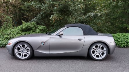

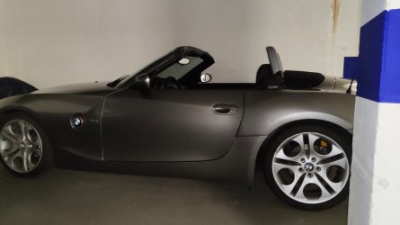

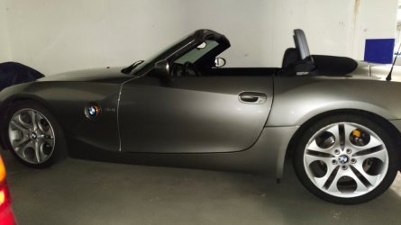

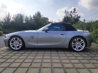

Bilder mit 3/4 Tank, ich hab ne tg einfahrt die sehr bescheiden ist daher dachte ich die e46 Domlager, finde es aber aktuell nicht schlimm, wenns schlechter wird kommen die domlager halt wieder raus.
Das mit dem Zentrierdorn war klar.
H&R mit Koni bin ich schon im Corrado G60 gefahren als ich noch auf die Notfallrückbank dessen gepasst habe und seit 12 Jahren in der e30 Szene ist das auch Standard wobei für mich die blauen nichts mehr mit den HR zu tun haben die ich kenne, noch weicher wäre für mich Serie...
Falls er hinten zu weit absackt und bevor das Domlager vorne umgebaut wird: Es gibt noch SWP-Gummis, mit einer größeren Materialstärke als 14,5mm. Ich meine, es sind 20mm. Die sind sehr hart und die Feder arbeitet sich nicht so stark ein. Die habe ich noch in der Garage, messe nachher mal nach.
Anhang anzeigen 514180Anhang anzeigen 514181
Schaut doch auf den ersten Blick gar nicht so verkehrt aus👍
Evtl ist bei den H+R das Verhältnis der Tieferlegung VA zu HA etwas anderst...?
Jetzt Mal 1-2tkm fahren und dann schauen wie sich das ganze setzt.
Wegen Deiner Bedenken zur TG Einfahrt - die gleichen Bedenken hatte ich auch wegen meiner sehr steilen Hofeinfahrt - funktioniert aber ohne Probleme auch ohne e46 Country-Domlager...😉😂🤣
Der Look kommt mir bekannt vor :D

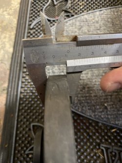

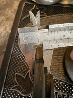

Muss meine Aussage revidieren: Es gab noch ein SWP, mit 10mm Stärke. Das Stärkere hat die bekannten ca. 15mm.
Das SWP HA vom E36 (21.5mm) Teilenummer 33531091599 .
Fahre ich bei meinem Roadster, da der Wagen auch ohne mich ein paar Extrapfunde (LPG) auf der HA hat.
Das hat sich jetzt über die letzten 30k Kilometer soweit gesetzt, dass es wie ein frisches E46 SWP am Wagen aussieht. Soweit zufrieden.
Im Vergleich zum E46 SWP ist die Montage ein wenig schwieriger, da die Nocke an der Karosserie auf die das SWP gesteckt wird, beim E46/E85/86 etwas fetter ist als beim E36.

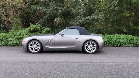

Mit der gut gesetzten Koni/Eibach Kombi sieht es nun wie folgt aus: Vorderachse 33,3cm und Hinterachse 34,3cm.
