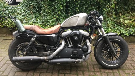

Eyyy! Du hast doch meine schöne Harley noch gar nicht gesehen. Das ist ganz feines Gerät. Dreckig und ohne Chrom.

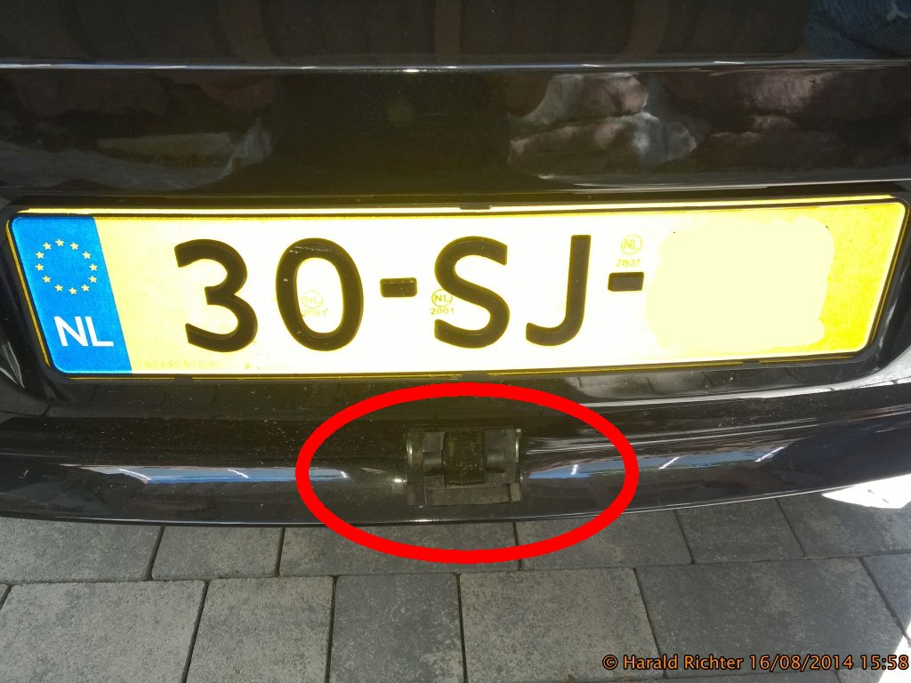

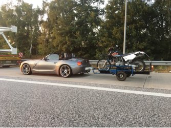

Das ganze würde dann so ausschauen.
Und der Herr fuhr von Holland zu uns, dann weiter zum Gardasee, Urlaub machen.
3 Wochen später gings dann wieder nach Holland.
Und die Tour NL - I - NL wird seit ein paar Jahren schon so gefahren.
Haltbar sind die Dinger schon, sonst würden nach den Kilometern die Räder wohl irgendwo auf der Autobahn rumliegen.
Danke Harald! Schön solche Fotos zu bekommen. Ich war heute in Oldenburg bei der Rameder Vertragswerkstatt.
Dort wurde mir bestätigt, dass die AHK im beladenen Zustand mind. 35cm hoch sein muss. Dementsprechend muss das nächste Fahrwerk unbedingt ein Gewinde bekommen, damit man es anpassen kann. Aber ansonsten sehen dass die Jungs auch unproblematisch. Es muss wohl recht viel auseinander gebaut werden, um die Stromleitungen zu legen. Aber vor Ort waren ganze 5 Fahrzeuge im Foto-Archiv. Die wurden bereits von Rameder umgebaut. Die Nachfrage, auch bei TT, 6er BMW etc. sind erstaunlich hoch.

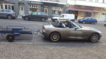

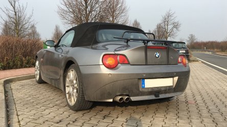

Weiter gehts - die AHK samt Einbau in Oldenburg sind bestellt. Da kommt man auf 1000€ gesamt. Der Umbau ist im Vergleich zu anderen AHK recht teuer, da die Karosserie bearbeitet werden muss und die Kabel zu verlegen wohl nicht ganz ohne ist. Einbau kommt Ende nächste Woche.

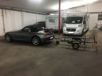

Als Anhänger habe ich einen Francolam Lama 320 aufgetrieben und schon angezahlt. Den hole ich ab, sobald die AHK abgenommen ist. Der hat eine Zulassung für 390kg Gesamtgewicht. Da passt also auch noch eine Truhe zum Transport der Ausrüstung mit drauf. Francolam ist in Frankreich an jeder Ecke zu finden, hier in Deutschland sind die Teile sehr selten.
Bei 0,3xFahrzeuggewicht kommt man auf einen Wert, womit ich den Anhänger auch ungebremmst ziehen und trotzdem 100km/h fahren darf. Abgesehen davon liegt der Wert für ungebremmste Anhänger beim Z4 später bei 500kg. Der Anhänger selbst wiegt 60kg und kann einfach hochkant in den Schuppen gestellt werden. Ich hätte sonst auch gar keinen Platz für einen Anhänger.
In meinem Fall ist der Anhänger die eierlegende Wollmilchsau.
Lange noch nicht final, aber so in die Richtung wird es gehen:

Klappergestell? Der Kollege der den Anhänger benutzt, zieht damit seine Harley. Die Gummiband-Federung macht das ganze sehr komfortabel. Da hüpft und springt nichts.

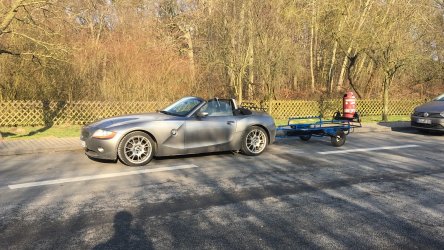

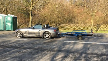

Der Einbau der AHK war unproblematisch und es ist nur sehr wenig Material an der Stoßstange entfernt worden. Im großen und ganzen bin ich sehr zufrieden mit Rameder gewesen. Doch bei sowas heißt es erstmal abwarten für ein schlussendliches Fazit - muss sich alles noch in der Praxis bewähren. Bisher habe ich nur den Anhänger aus Berlin geholt und die 400km nach Hause gezogen.
Mein Z4 hat das Serien-Nicht-Sport-Fahrwerk, womit die AHK-Kugel bei 44cm Höhe liegt. Ideal wäre 35cm-42cm. Insofern wird dem Wagen ein Gewindefahrwerk ganz gut passen, um auch bei der AHK die optimale Höhe zu erreichen.
Ich bin mit dem Gesamtbild sehr zufrieden und fiebere der ersten Ausfahrt entgegen.
Wie ich den Anhänger schlussendlich ist das Gesamtbild integriere, weiß ich noch nicht. Ich sehe in dem kompletten Gespann inklusive der Motorräder eine Art "Gesamt-Ergebnis". Fertig bin ich zum jetzigen Zeitpunkt also lange noch nicht.

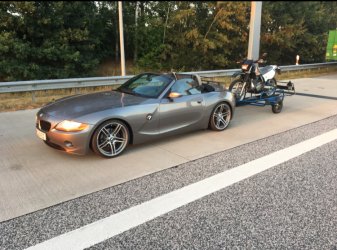

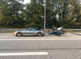

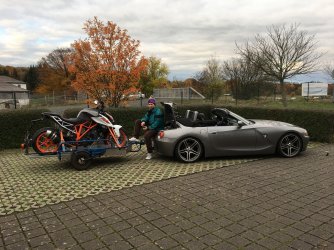

Inzwischen hat der Z4 ein neues Fahrwerk. ST XA - herrlich. Ein ganz neues Auto. Er ist jetzt tiefer - optisch hervorragend, beim fahren hier und da etwas gewöhnungsbedürftig tief.

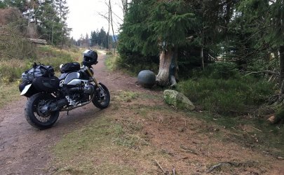

Ich habe letztes Wochenende eine DR650SE für kleinere Weltreisen gekauft und mit dem Francolam 10 Stunden auf der Autobahn gezogen. Offen. :D Das war einfach super. Der Hänger ist top. Die AHK ist top. Ich liebe es.
Der Hänger wird aber noch umgebaut. Im August ziehe ich dann hoffentlich die NineT, dann gibt’s nochmal Fotos.

War mal wieder so weit :D Motorrad passend zu den schönen Blinkern. Den Hänger lackiere ich diesen Winter schwarz und foliere orangene Akzente. Harley und KTM teilen sich ja die gleichen Farben.
Gratulation, sieht doch super aus, insbesondere das neue Fahrwerk :t
Gute Entscheidung mit der Umlackierung, das blau passt zu deiner Wagenfarbe nur so mittel :rolleyes5
Ab jetzt kannst du spontan diverse Anhänger ziehen, auch mal nen Klaufix oder mini WW.
Wenn alles nicht passt, dann passts doch :D
Ich bin nach wie vor super glücklich mit dem Umbau - es macht richtig Spaß so das Motorrad zu ziehen und ein Hingucker ist es alle male.
