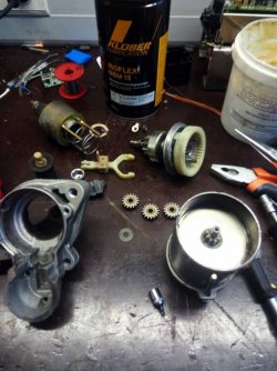

So, Freitag auf der Arbeit mal Zeit gehabt, also zwischendurch den Anlasser ausgebaut, zerlegt, gereinigt und neu gefettet.
Der Magnetschalter ließ sich eigentlich sehr widerstandsarm bewegen, lediglich der Kolben der in die Spule einfährt war etwas trocken. (aber ohne schleifspuren.
Dadurch dass das fett im Planetengetriebe sehr vetrocknet wirkte (sah optisch sandig aus) habe ich alle beweglichen teile in so nem biologischen bakterienbad am Waschtisch abgespült und mit hochdrehtallfett neu geschmiert.
Später habe ich am Waschtisch eine dünne U-Scheibe gefunden (liegt auf dem Bild zwischen Spule und "Deckel" des Anlassers)
Weiß einer ob die zum anlasser gehört und sich beim reinigen gelöst hat?
Kann leider nicht sagen ob die schon vorher am Waschtisch lag.
Funktionieren tut er ohne Probleme.

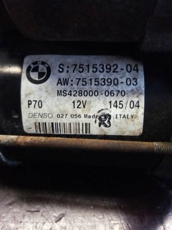

Wenn die 145/04 das produktionsdatum ist (Tag 145 in 2004, würde auch zum Baujahr des Z passen) hat mein anlasser wohl 130k km aufem buckel.
Seit 2009 bei 60k km ist der auf jeden Fall drin.

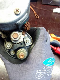

Der rechte kontakt ohne Mutter war bei mir nicht angeschlossen.
