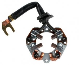

Habe jetzt gerade wieder einen Originalen repariert und wenn ihr mal Kohlen braucht für den original BMW Denso Anlasser und ihr nicht Löten wollt, kann man auch diesen komplett Satz von Hitachi nehmen.
http://www.ebay.de/itm/141863158972
Das Anschlußkabel ist ein wenig länger, macht aber nix, aber sonst passt alles genau.
Ist nur 2-3 Euro teurer als Einzelkohlen.
Versand war Blitzschnell. Dienstag bestellt, Mittwoch geliefert.
Jetzt bitte keine Kommentare von wegen"Härte der Kohlen", das passt alles.

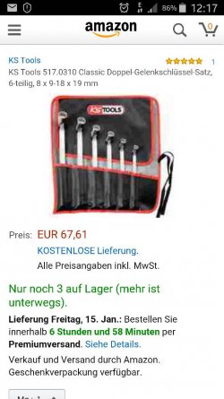

Um den Anlasser auszutauschen brauchst du nur von der Fahrerseite Richtung Getriebeglocke langen, da sind 2 Torx Schrauben von der Getriebeseite in den Anlasser geschraubt, ich glaub das war Torx20. Da passt aber am besten ein 10er Gelenkschlüssel mit Vielverzahnung!
sowas etwa;)
Batterie abklemmen/Anlasser abklemmen/Torxschrauben rausdrehen/Anlasser rausnehmen=15 Minuten

Mach mal die Motorhaube auf und schau mal auf der Fahrerseite Richtung Getriebeglocke, da kannst du den Anlasser sehen, da kommst du ohne Probleme ran, ohne vorher was anderes zu demontieren! Da die Schrauben von hinten eingeschraubt sind, wirst du mit einer Torx-Nuss da wenig, wie @Querlenker schon geschrieben hat, nimm einen 10er Ratschenschlüssel oder wenn vorhanden einen Gelenkschlüssel
Am besten natürlich in Torx aber wer hat schon sowas in der Garage rumligen:rolleyes:
Wenn Metrisch, dann aber Vielverzahnt wie beim Ratschenschlüssel zu erkennen.
Bevor du abklemmst, kannst du ja erst mal schauen ob du was passendes zu Hand hast!
