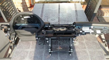

Hallo in die Gruppe,

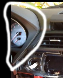

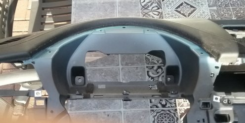

möchte hier gern mal anschließen und fragen, ob jemand weiß, wie man die "Tachohaube" abbekommt? Ist die geschraubt oder nur gesteckt? Sieht man in der (wirklich super !) Ausbauanleitung des Armaturenbretts am Rande links... will hier nichts abreißen...
Für jeden Tipp dankbar und mit sonnigen Grüßen
Markus
Markus

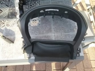

Die scheint von unten her geschraubt zu sein. Bekommst du aber nur ab wenn das Armaturenbrett ausgebaut ist - hab mich da bei einem Händler erkundigt, der BMW Gebrauchtteile vertreibt.
Hallo Leute
Ich schließe mich auch mal an mit meiner Frage an. Hat jemand von euch schon mal das Armaturenbrett ausgebaut, mit der Anleitung von newtis.info ?
Dem Link innerhalb des Textes folgen - ist wie am Rest der Armaturentafel von unten nach oben alles abzubauen. Gemacht habe ich es noch nicht, aber es wird schon funktionieren - so würde es die Werkstatt auch machen ;-)

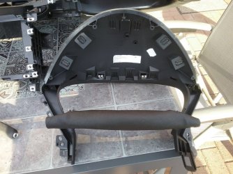

Die Haube bekommt ihr garnicht ab, ich habe das komplette Armaturenbrett inkl. Haube im Keller liegen. sieht so aus als wäre die Haube mit Kunststoffnieten befestigt.

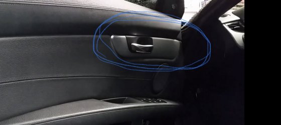

Hallo die Runde!
Habe mein Armaturenbrett bereits foliert ( ausgebaut wie beschrieben- ging srhr gut!)

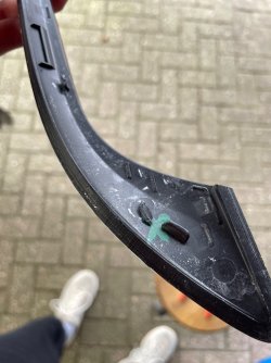

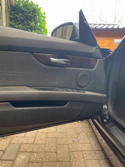

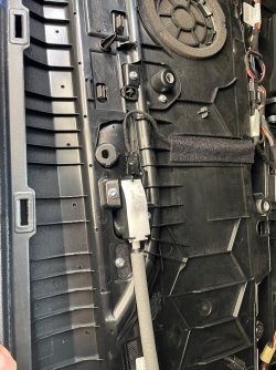

Wer kann sagen: wie bekomme icg die Tür-Leisten ab? Hab eine Schraube entfernt unter der Schnalle, ging aber nur vorne raus und hatte Angst was kaputt zu machen, kann wer helfen?
Hallo. Wie bekomme ich die alten eigentlich ab?
Die Torxschraube hintern Griff habe ich gelöst und vorn zum Cockpit hin konnte ich die Leiste auch ein bisschen ausklippsen. Aber ab Mitte nach hinten sitzt es so fest, da hatte ich Angst weiter dran zu ziehen.
Wolte nichts abbrechen/abreißen.
Kann mir da jmd behilflich sein bei der Frage?
Türleisten meine ich

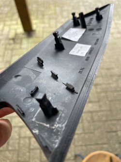

Die Frage wurde in letzter Zeit öfter vergeblich gestellt. Auf der sicheren Seite bist du, wenn du die komplette Verkleidung abbaust und auf der Rückseite schaust, wie die Leiste befestigt ist.
Wenn ich mir die Bilder auf eBay ansehe, sieht es für mich so aus, als wäre sie im vorderen Bereich geklipst. Im hinteren Bereich am Griff kann man es nicht erkennen. Ich vermute, dass sie nur stramm durch den Griff gehalten wird. Sie müsste sich mit genügend Kraft lösen lassen, wenn du dich das traust... Sie könnte dabei aber brechen! Den Griff kann man wohl nur über die Schrauben auf der Rückseite lösen.
Die Rückseite der Leisten lässt ähnliches vermuten.

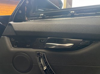

Verkleidung ohne Leiste:
Verkleidung mit Leiste:
Nur die Leiste:

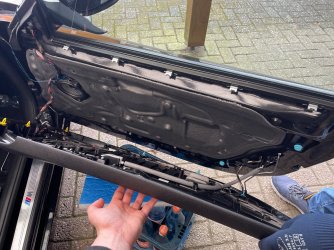

Ich hänge mich mit meinen Erfahrungen mal an diesen Thread ran. Vielleicht hilft es dem ein oder anderen noch. Für die Interieurleisten der Mittelkonsole findet man ja genügend Infos. Die Leisten an den Türen sind aus meiner Sicht selbst mit Ausbau der Türverkleidung nicht vollständig heile zu lösen. Selbst von hinten kommt man nicht an alle Klips heran und die kleinen Haken um den Türgriff herum brechen so oder so. Daher kann man sich aus meiner Sicht den Ausbau der Türverkleidung sparen.
Wird vielleicht nicht jeder so sehen aber für mich hat es so wunderbar funktioniert.
