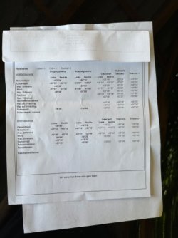

, was aber nicht schwierig ist, da die Dämpfer hinten nur noch ein rosthaufen waren. Soweit das positive.Ganz vergessen, ja wurde durchgeführt.Eine Achsvermessung?
Also entweder schlägt das Bier im Garten gerade ordentlich an, oder du solltest mal ne lesbarere Version hochladenGanz vergessen, ja wurde durchgeführt.
Passiert wohl beim hochladen
