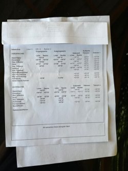

Hier noch das Protokoll, mit Spurplatten vermessen.
Im Prinzip hast Recht. Aber ganz ehrlich, das Ding war unfahrbar. Deswegen ist/war erstmal das Ziel, wieder fahren zu können.
Jetzt ist halt der Zwang da, neue Felgen zu kaufen, dann kann's auch wieder runter geschraubt werden :d

Sollten die Werte nicht andersrum sein? An der VA mehr Sturz als auf der HA !
Nö da wirst du ohne konstruktive Maßnahmen (Verstellbare Domlager/Langlöcher feilen und andere Sturzversteller an der Hinterachse) nicht hinkommen.
So wie er es jetzt hat, ist serienmäßig normal. Man kann noch vorne den Pin raus nehmen und ganz nach innen schieben, dann kommt man auf ca 1,5° aber davon wird der Geradeauslauf auch nicht besser....
