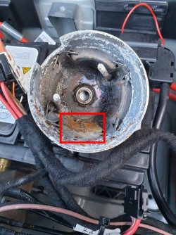

☔🌦️ ⌛ Aufruf an die E89 Laternenparker & Starkregenfahrer - wie sieht es aktuell mit Eurer Wasserkühlung im Kofferraum aus? ☕ 🌦️☔
BJ 12/2010 mit einer Laufleistung von 9934 km. Quasi fabrikneu.
Respekt! Wofür besitzt Du eigentlich dieses Stand-Auto? :thumbsdown::thumbsdown::thumbsdown:

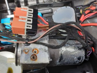

Spaß beiseite, hebe die Pumpe trotzdem mal aus dem Schaumstoff heraus (dabei geht nichts kaputt!) und schau Dir die Unterseite des rechten Motorgehäuses an. Ist es blitzblank, dann ist Alles bestens. Siehst Du irgendwo weiße Flecken, dann war/ist dort Wasser am Werk.
Von oben sehen alle Pumpen, auch die verrotteten immer sehr hübsch aus. :D
Ach ja, Relais schon getauscht? Ansonsten SOFORT, Ohne Ausrede - JETZT!
und wie schaut es unter der Pumpe aus? Auch mal hingelangt ob es dort trocken ist?
Wenn Wasser von unten dem Schaumstoff hochkommt, dann sieht man das nicht.

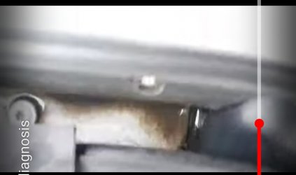

Hier mal ein Video zum Wassereintritt über eine Heckentlüftungsklappe. Leider sieht man nicht, wo das Wasser ausgegossen wird.
Grüße Jürgen
Grüße Jürgen
Interesting!
Die Klappen bestehen ja letztlich aus so Gummilappen, die durch die Schwerkraft nach unten fallen und dann das Öffnungsgitter abdichten sollen. Wenn das Wasser jetzt von oben an den seitlichen Ablaufkanälen runter läuft zum Kotflügel, dürfte es auf diese beiden Klappen treffen. Das Ergebnis hängt dann vom Abdichtungsgrad der Klappen bzw. von deren Alter ab.
Doch, in einer kurzen Sequenz taucht der große seitliche Wasserablauf am Übergang zur Rückleuchte auf, der nass ist:

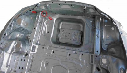

Durch die Fahrt z.B. in Kurven vor allem bergauf oder in einer Tiefgaragenausfahrt "schwappt" das Wasser an dem Längsholm vorbei (ca. 4-5cm hoch aus der seitlichen Vertiefung) in Pfeilrichtung durch die Öffnung unter dem Holm zum Heckblech (Kreis) in die Batterie/Pumpen-Wanne. Da sammelt sich die Suppe dann, weil tiefster Punkt im Kofferraum. Der Schaumstoff der das Hydroaggregat umgibt saugt sich so immer weiter voll, bis der E-Motor im Wasser läuft und irgendwann - wie im E85 - stirbt.
Grüße Jürgen

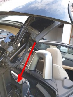

Übrigens, mir ist schon öfter aufgefallen, dass aus der Hohldichtung an der Dachschale einiges an Wasser rausläuft, wenn das Fahrzeug vorher im R.egen gestanden hat. Wenn Du dann das Dach öffnest, läuft das tatsächlich in den Kofferraum und versickert normalerweise im Teppich an den Domen:
[...]Also reden wir hier über eine geringe Höhe (kann im Moment nicht ausmessen - Zetti weg im Winterschlafhotel ;) ), von wenigen Zentimetern, die das Wasser aus den Seiten zur Mitte hin überwinden muss. Wenn du einen Bordstein runterfährst, sollte Wasser schon durch die Lücke in die Mulde laufen können.
Full ACK.
Aber unterschätze nicht die grosse Fläche der Seitenkästen. Ehe Wasser in größeren Mengen in der Mitte landet, sollte es sich doch erst mal in den Seitenkästen verteilen und dort alles vergammeln lassen. Das müsste meiner Meinung nach auch später nach Entdeckung eines Pumpenschadens dort noch deutlich erkennbar sein.

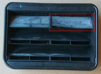

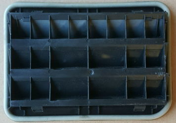

Für Mitleser, die diese Dinger nicht kennen:

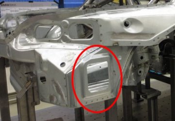

Hier mal ein Bild der Heckentlüftung in der Karosserie (Loch unterhalb der rechten Rücklichtöffnung)...
... sowie der grundsätzlichen Konstruktion der Einsätze (Hab leider kein exaktes E89 Bild gefunden). Prinzipiell bestehen die Einsätze aus dem Kunsstoffgitter und den aussen(!) aufgeklebten Gummilappen, die durch ihr eigenes Gewicht nach unten Fallen und die Öffnung verschliessen (sollen). Grundsätzlich ist diese Konstruktion hinter der Stosstange vor direktem Spritz- und Regenwasser geschützt.
Öffnen sollen die Teile nur bei Überdruck IM(!) Fahrzeug, d.h. wenn die letzte offene Türe zugeschlagen wird.
INNEN:
AUSSEN - rot markiert so ein Gummilappen:

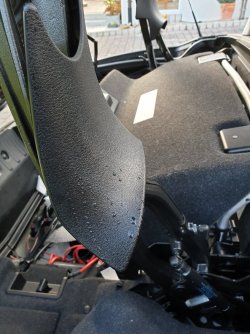

[...]Der gesamte Batteriekasten war bis zu oberen Kante der Batterie unter Wasser . Dass ich das nicht gesehen habe.
Wenn dem so wäre, dann sollten wir
  1. die Heckentlüftungen gegen aktuelle tauschen, wenn das noch nicht gemacht wurde
  2. diese offene Naht hinten an der Karosserie mit Silikon dauerhaft abdichten
Heckentlüftungen habe ich mir schon vor Monaten als Ersatzteil besorgt. Der Austausch ist mit Hausmitteln etwas umständlich und benötigt vermutlich einen zweiten Mann, der beim Abnehmen der Stoßstange behilflich ist. Die Dinger sind leider von außen auf das Blech gesteckt.
Heckentlüftungen einfach dicht machen und gut ist. Habe ich so gemacht und Null Probleme. Ich habe es von Innen abgedichtet, d. h. Stoßstange muss nicht ab.
