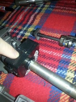

Lenkwinkelsensor gibt es einzeln, Sg sind updatebar, scheint mir der Freundliche ist ratlos und im Zweifel tauschen wir hald alles......

Zetti Utze, gibt es ein Update, läuft alles wieder?
Was alles hast Du nahen müssen, nur Lager und LWS austauschen? Danke schon mal vorab!
Servus
Ja Lenkung läuft beim User WilliW Störungsfrei. Bisher haben die Jungs schon mehrere Lenkungen überholt, jedoch ging es hier vermehrt um die Klebelenkung.
