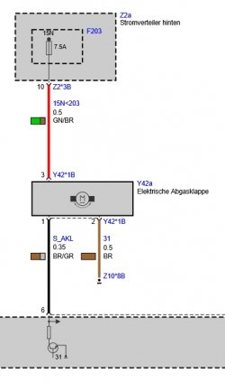

Wenns natürlich mit einer Sicherung geht, ist das noch einfacher. Werde das mal checken 😁
Es kommt keine direkte Fehlermeldung, aber es wird ein Eintrag im Fehlerspeicher hinterlegt. Dieser hat zur Folge, dass die Leistung reduziert wird, da die Klappe ja zu sein könnte.
Eine andere Möglichkeit ist ein Dummy der quasi als Zwischenstecker, oder Adapter zwischen Stecker und Anschluss gesteckt wird.
Der Eintrag im Fehlerspeicher ist jetzt leider mit dem B48 / B58 Motor dazugekommen. Vorher wurde die Sicherung nicht überwacht.
Aber gut das es den Dummy bei leebmann gibt.
Also ich hab den Stecker runtergezogen und hab gar kein Leistubgsverlust. Im Fehlerspeicher wurde er einmal angezeigt, hab den gelöscht und kam nicht wieder.
Wie sich das bei der Sicherung verhält, hab ich nicht probiert
