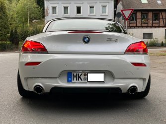

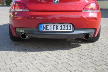

Anbei wie versprochen noch ein paar Fotos mit einem Vergleich der Auspuffblenden Serie zu F+F mit 90mm Durchmesser. Motor lief bei den Fotos mit den F+F-Blenden, also nicht von dem Kondenswasser im inneren irritieren lassen. Die Blenden sind überall schön blank. Bitte auch mal drauf achten, wie spack oftmals nachträglich montierte größere Blenden am Ausschnitt oben anliegen. Das kann zu Verfärbungen und Verformungen der Schürze führen. F+F senkt daher die Auspuffanlage etwas ab, damit eine stimmige und technisch einwandfreie Lösung entsteht.
