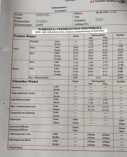

Hab mir übrigens heute noch den ersten Vermessungsbericht vom Pickerltermin rausgesucht.
Kurioserweise wurde da sogar das falsche Fahrzeugprofil geladen wie ich jetzt gemerkt habe.

Gibt es eigentlich eine logische Erklärung dafür, dass die Spur hinten bei der ersten Einstellung passte und nach der 5ten nicht mehr?
Kann es am zwischenzeitlichen Winterreifenwechsel liegen oder liefert die Messanlage andere Werte weil das falsche Fahrzeugprofil ausgewählt war?
Generell die Frage: hat das Fahrzeugprofil der Vermessungsanlage nur Auswirkungen auf die Soll/Referenzwerte oder auch auf das Messergebnis?
Natürlich hat es das! Ich glaube nicht das die Werte für einen BMW der 6er Reihe die gleichen Werte hat, wie der Z4 E89.
Ja, die Prüfstände haben natürlich gewisse Toleranzen. Auto drauf, Eingangsmessung, Auto runter, Auto drauf, Eingangsmessung ==> mit Sicherheit nicht komplett gleich.
Außerdem kam hier schon zur Sprache, dass die ganzen Verbindungselemente im Fahrwerk verschleißen. Sobald in Gelenken Spiel ist, ist das Rad mal so, mal anders aufgehängt ==> unterschiedliche Messung.
Die Reifen beeinflussen das eigentlich nicht, außer halt wieder über so Marginal-Einflussfaktoren wie leicht unterschiedliche Durchmesser, z.B.
Aber es geht hier auch weniger um die Krümel, das sind teilweise schon kräftige Abweichungen, speziell der Sturz vorne, der vor allem halt in dieser Kombination einfach n.i.O. ist - da kann die Werkstatt labern, was sie will. Da liegt der Verdacht auf einen Schaden vor, der für ordentlich Spiel/Toleranzen gesorgt hat. Z.B. der bereits erwähnte Bordstein.
Wenn man nun den Verdacht hat, dass in den Aufhängungen irgendwas nicht i.O. ist, fährt man am besten auf eine Rüttelplatte (unser TÜV in D hat die oft/meistens). Da sieht man - wenn - direkt das betroffene Gelenk schlackern.
Welche Referenzwerte man wählt ist erst dann relevant, wenn man anfängt, die Werte einzustellen. Solange man nichts verstellt, verstellt sich auch nichts :b . Ansonsten kann man auch die vom Käfer nehmen, wenn man nur wissen will, wie das Fahrwerk aktuell steht. Ggf. ist dann auch ALLES grün :D:b
War das die Eingangsmessung vom ersten Termin? Denn wenn das so wäre, würde sich hier ja eindeutig der Grund des Übels zeigen. Auf einer Seite ist die Spur negativ, auf der anderen Seite positiv. Die Räder stehen also laut Messung so: / /, müssten aber eigentlich / \ stehen (Vorspur). Laut Protokoll haben sie auf der linken Seite das Rad wieder etwas gerader gestellt (nach links gedreht). Auf der rechten Seite haben sie das Rad auch erheblich nach links gedreht, um von / auf \ zu kommen. Wenn beide Räder nach Links verstellt werden.....sollte klar sein, oder? Aber das hätten die doch selbst schnallen müssen, wenn sie sich die erste Messung anschauen, und der Kunde nachher kommt und sagt er muss das Lenkrad nach rechts drehen um geradeaus zu fahren.
Die Eingangsmessung hättest Du mal als erstes posten können. Da wäre klar was Sache ist. Ich dachte du hast die Protokolle nicht.
@Aljubo also unterschiedliche Soll/Toleranzwerte hat es wie im Protokoll ersichtlich, aber sind die gemessenen 0°,07' auch immer 0°,07 unabhängig vom Software-Fahrzeugprofil?

es geht doch darum, das dein Fz mit den (falschen) Werten von einen Fz eingstellt wurde (6 er BMW) du hast doch einen Z4 E89 oder?

@Aljubo Grundsätzlich ist es schon mal unglücklich, wenn das falsche Fahrzeug gewählt wurde, da gebe ich Dir recht. Aber die Daten vom 6er BMW hätten sie ruhig einstellen können, denn die sind den Daten vom E89 zum Verwechseln ähnlich. Sowohl was Sturz als auch Spur angeht. Hätten sie das Fahrwerk nach diesen Werten vernünftig eingestellt, wäre der Kunde zufrieden gewesen.
