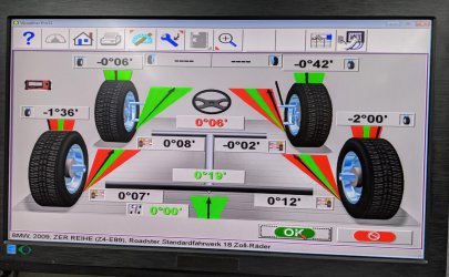

Dann kam der Wagen wieder auf die Bühne und das initiale Messergebnis sah so aus:
Da gibts also nicht viel, dass in Ordnung ist - besonders auffallend war die rechte vordere Spur, die nach der letzten Einstellung eigentlich in Ordnung war.
Von 0.07 auf -0.02 innerhalb von ~ 2 Wochen ohne Bordsteinvorfall oder Ähnlichem.

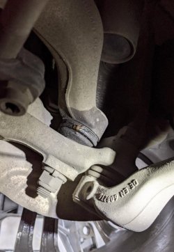

Nach einer näheren Begutachtung wurde dann diese undichte Stelle vorne Rechts entdeckt.... "schaut relativ frisch aus" und "erklärt auch warum sich die Werte rechts vorne so verstellt haben."
Empfehlung: neue Radaufhängung rechts und im Idealfall gleich auch Links tauschen.

Ich würde nicht beide Seiten wechseln lassen, denn das Gelenk mit der defekten Manschette hatte keine Chance, das andere dürfte noch quasi unverschlissen sein.

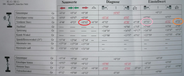

... was meint ihr zum vermessungsprotokoll?

Wie üblich vorne keinen Sturz eingestellt, ansonsten okay.
Da das Auto sowieso noch einmal zum Vermessen muß, kannst du gleich noch die Querlenker vom E90 M3 einbauen und dann alles ORDENTLICH Einstellen lassen. ORDENTLICH heißt, das alles so symmetrisch wie möglich eingestellt ist und man sich dabei beim Sturz an die beiden "Extremwerte" begibt, die bei deinem Auto möglich sind:
Den Sturz hinten auf 2° einstellen, wenn es beidseitig möglich ist und an der Vorderachse so viel Sturz einstellen, wie es an deinem Auto geht. Und eben auch diesen Wert links und rechts symmetrisch einstellen. Das hat man bei der letzten Vermessung an deinem Auto einfach nicht gemacht, warum auch immer.
PS: du kannst die Hinterachse auch so lassen wie sie ist, das ist generell schon ganz gut so.
Die Spur an der VA und HA passte nach der letzten Einstellung generell ganz gut und könnte nach dem Umbau wieder ganz gleich (neu) eigestellt werden!
EDIT: Beim E89 "erlaubt" BMW an der VA tatsächlich relativ große Toleranzen. Rot markiert ist tatsächlich nicht der zulässige Toleranzbereich, sondern irgend ein anderer Wert. Beim E89 erlaubt BMW beim Sturz an der HA plus/minus 0°05' zulässig sein sollten, also 0°10' in Summe. Die Aussage deiner Werkstatt stimmt also nicht!
Der Unterschied bei deiner Vorderachse ist beim doppelten 5fachen des zulässigen Werts, orange markiert mit 0°21'.
Pink markiert der Sturz der linken Seite, der einfach zu klein ist. Diesen Wert hätte die Werkstatt viel weiter in Richtung von 0°52 bringen MÜSSEN. Und das könnten die auch, ist eine Arbeit von 5 Minuten!
Mit den Querlenkern vom M3 stände dann auf beiden Seiten aber eher 1°30'...
UND NEIN, eine Garantie zu den Bauteilen übernehme ich nicht. Sind nur Hinweise die man gerne selber verifizieren kann und sollte! 😉
Ah das stimmt nicht ganz, als Delta sind +0°30' erlaubt.
rot markiert ist der zulässige Toleranzbereich beim Einstellen der VA, wobei plus/minus 0°02' zulässig sein sollten, also 0°04' in Summe Die Aussage deiner Werkstatt stimmt also nicht!
Der Unterschied bei deiner Vorderachse ist beim 5fachen des zulässigen Werts, orange markiert mit 0°21'.
UND NEIN, eine Garantie übernehme ich für meine Aussage nicht. Sind nur Hinweise die man gerne selber verifizieren kann und sollte!
...als laie haben mich die rot gedruckten werte stutzig gemacht. danke für deine auskünfte.
nicht beim Einstellen, da gilt die kleinere Toleranz. ;-)
Da die Werkstatt ja nichts eingestellt hat, sind die 0°21' natürlich "in Ordnung"... Denn beim Nachmessen ist die größere Toleranz "zulässig".
