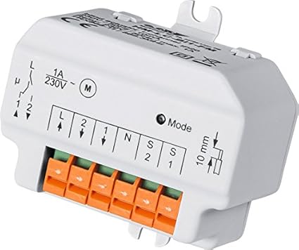

Jap, die beiden Taster kommen an S1 und S2 für auf/ab dran. Siehe auch in der PDF von eq3, da ist es gut beschrieben / gezeigt... Es gehen nur Taster, keine Schalter. Sollte aber, sofern du keine Taster hast, von deinem Hersteller zu bekommen sein, um die Optik im Haus zu wahren...
Bedenke bitte im Vorfeld, dass es ziemlich eng wird in einer normalen UP Dose. Ich habe meine Aktoren nicht unterbekommen und musste auf extra tiefe Dosen umsteigen. Einige Dosen musste ich am Boden freischeiden. Sind halt schon ne Mende Anschlüsse und Wago Klemmen, die da so rein kommen.

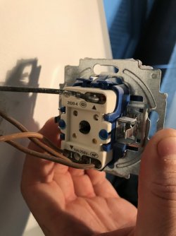

Verbaut ist:
Busch-Jaeger 2020/4 US Jalousietaster-Einsatz, 1-polig
Jalousie wird durch Tasten in die gewünschte Position gefahren, d.h. wenn sie bis unten laufen soll, muß die Wippe gedrückt bleiben.

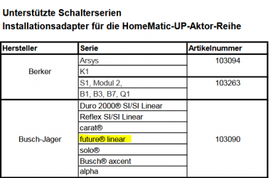

LAut dieser Liste sollte es also Adapter geben:
Quelle: https://files.elv.com/Assets/Produk...ds/103020_unterstuetzte_serien_up_aktoren.pdf
Wenn ich dieser Anleitung (LINK) richtig verstanden habe, benötige ich also solche adapter:
https://www.elv.de/homematic-3er-set-installationsadapter-fuer-busch-jaeger-schalter.html
Anschließend schmeiße ich das alte UNterputzzeugs raus und verbaue einen Homematic-Aktor in der Unterputzdose und eine Zentrale Steuerungseinheit am Router z.b.

Variante A) Bei dem von dir ursprünglich verlinkten Aktor gibt es aber keinen "manuellen Schalter". Hier muss also dein gesamter alter Tastereinsatz komplett samt Wippen an den EQ3 Aktor angeschlossen = elektrisch verdrahtet werden. Folglich gibt es dafür keinen Adapter per se, da es nichts zu adaptieren gibt.
Variante B) es gibt von EQ3 Rolladenschalter, die von außen mechanisch geschaltet werden können, (zB HM-LC-Bl1PBU-FM). Diese ersetzen deine bisherigen Tastereinsätze komplett. Vorteil: Schlanke Lösung (kein Taster an Taster) und passt eher in die UP-Dose. Für diese Schalter kannst du Adapter erwerben, um deine alten Plastikblenden + Wippen zu übernehmen. Hier musst du dich also erst einmal für Variante A (1. Post) oder B (2. Post) entscheiden.
- den ELV Forumhinweis verstehe ich so: geteilte Tasten, also 2 Tasten nebeneinander für hoch oder runter gehen grundsätzlich nicht mit HM Aktoren. Bei EQ3 ist stets nur 1 Wipptaster verbaut, der nach unten oder oben getippt wird. Daher werden deine 2 Wippen mit je 1 Pfeil (für Var. B) per Adapter nicht funktionieren (du kannst keine 2 Wippen auf 1 Wippe "adaptieren"). Du kannst aber schauen, ob es eine Wippe deines Herstellers mit gleichzeitig zwei Pfeilen drauf, oben und unten, gibt. Das könnte man dann adaptieren (bei mir zB so gelöst). Variante A würde allerdings gehen, da du ja die Mechanik hinter deinen Tasten mitübernimmst, mit einer sehr tiefen Dose allerdings und bescheidener Zugänglichkeit (hoffe konnte das verständlich erklären)

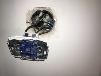

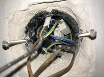

IMG_1164.JPG Deshalb Ich bin auf 3-adrige Kabel gekommen...
Und weil ich bei der electroplanung noch meinte, brauchen wir nicht 5-adrig... :-/
Antwort Bauträger und mein dad (Bauing.): ne
Das mit nur 3 Adern wäre in der Tat etwas problematisch (unabhängig vom Hersteller)... In diesem Fall frage ich mich, ob die Variante A nicht die bessere ist, weil du dann den Aktor "beliebig" also dezentral platzieren kannst... Eben dort wo man sich die fehlende N Leitung besorgen kann und dennoch die Leitungen des originalen Tasters "anzapfen" kann (gar im Sicherungskasten?)

Aus meiner Sicht am einfachsten / schnellsten und sichersten: nimm eben kurz die Plastikwippen und den Rahmen an einem der Taster ab, löse danach 2 Schrauben und zieh den Taster nach vorne aus der Dose raus.
Mach dann ein Foto "in die UP-Dose rein" (damit man alle Leitungen + evtl. Klemmen sieht) und von der Rückseite des Taster (dort ist ein Schaltschema) und stell es hier rein. Dann kann ich es dir zu 99% beantworten.

Jap, damit hast du eine ziemliche Standardkonfiguration und somit absolut alle Kabel die du brauchst... in die Dose reingeschaut:
- von oben kommt der Kabelstrang vom Rolladenmotor mit 4 Adern: N (blau), PE, (grün) Motor auf und Motor ab (braun und schwarz), die letzten beiden gehen sinngemäss auf deinen Taster (sind die Anschlüsse mit den kleinen Pfeilen auf der Rückseite des Tasters oben rechts und unten links). Genau hier wird der alte Taster entfern und der neue Aktor direkt an den Rolladenmotor gehängt.
- die unteren beiden Kabelstränge: davon ist einmal die Spannungsversorung und einmal ne "Verteilung auf die nächsten Verbraucher". Auf der Rückseite des Tasters wäre die Spannungsversorgung (L) unten rechts.
Damit steht einem Umbau (durch einen Fachmann versteht sich!) nichts mehr im Wege, egal welches System welchen Herstellers du nimmst...
Was nicht mehr geht: zentral am Sicherungskasten o.ä., du musst hinter jeden Taster direkt dran, was mE für den Privatmann ehe das einfachste ist...

Ok dann haben wir aneinander vorbeigeredet.
Ich meinte mit 3adrig die Verkabelung von Sicherungskasten bis zum Schalter ;)
Danke, dann bin ich beruhigt.
Also kann ich Variante A oder B wählen.
Da die unterputz Dose ja groß aussieht, müsste es ja eigentlich passen mit einem Aktor hinter der bisherigen Konstruktion.
Schlechte Nachricht zum Ende: als ich von dem Austausch der Wippschalter gegen Schalter ohne wippfeder erzählt habe, habe ich den WAF für Aktoren naturlich stark gemindert... aber wird schon ;)
Jep, scheint so :)
Bezüglich der Wippfeder: Variante B, also mit Adapter, wäre auch mit "Wippfeder", da die Taste bei EQ3 immer in die Mittelstellung zurückkehrt und damit in beide Richtungen als Taster fungiert (Der Druckpunkt ist leider etwas schwach ausgeprägt / Feder eher lasch von der Haptik her).
Bei Variante A sowieso, da du den alten Taster übernimmst... vielleicht klappts ja so mit dem WAF ;)

Bezüglich der Tiefe: scheint mir eine standardtiefe Dose zu sein die ziemlich tief in der Wand versenkt wurde. In die Standarddose würde Variante A niemals reinpassen. Aber wenn die so tief sitzt &: kann ich leider nicht beurteilen...
