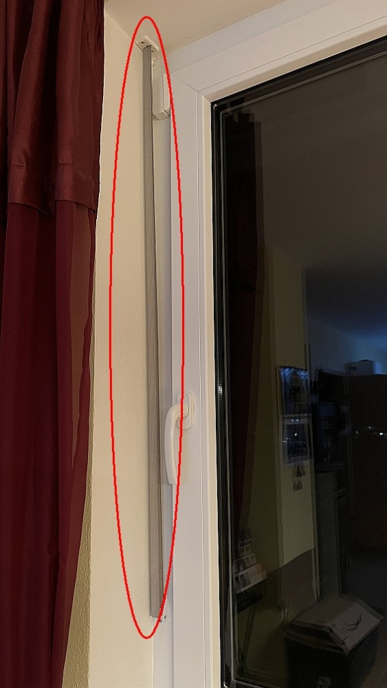

Ich will in den Rollokasten keinen Motor und Welle einbauen, sondern über den Gurt den Rollo betätigen lassen.
Leider habe ich hier wohl eine exotische Gurtführung (Fertighaus, ab Werk).
Es ist ein Endlosband, welches im Kasten die Welle dreht.
Alle bisher gefundenen Anbieter haben nur das System mit dem Gurtaufwickeln in einer Kassette, entweder Auf- oder Unterputz.
Bei mir soll es Aufputz bleiben.
So schaut das bei mir aus. Es sind normale Fenster, keine Bodentiefe.

An der großen Terrassentüre ist schon ein elektrischer Rollo ab Werk verbaut, da ist oben im Kasten der Antrieb.
Dieses Konstrukt hat aber keine Notfalllösung im Falle Stromausfall oder defekt. Also Kein Gurt, Gestänge oder sonstige manuelle Lösung.
Das will ich bei den Fenster zumindest vermeiden und notfalls per Hand noch am Gurt den Rollo betätigen können.
