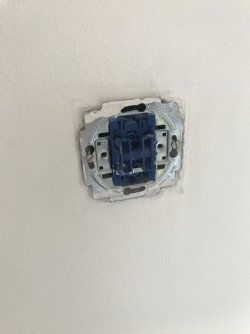

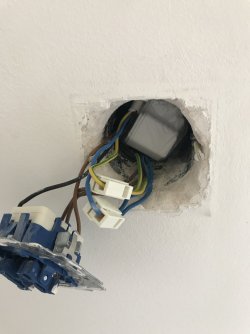

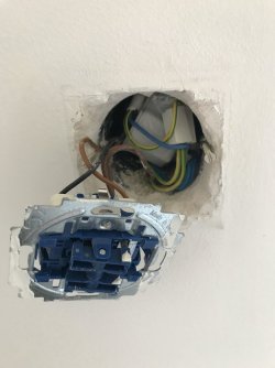

Et voila!!!
Wie man sieht, sieht man nix! Udn das obwohl gerade eben der dhl Paketbote mit einem aktor da war ;)
War aber schon eng, aber die Verbinder entfallen ja bei der neuen Lösung vermutlich, oder?
Ps: nicht über den gefrierbeutel wundern, ich wollte nur verhindern das der aktor verstaubt für den Fall einer Rücksendung ;)
Sieht doch schonmal ganz gut aus :)
Hast dich wohl für Variante A entschieden?
Die Verbinder bleiben auf jeden Fall alle erhalten. Und es kommen noch 3 einzelne Adern zusätzlich neu hinzu: 2 vom Taster zum Aktor (für manuelles Bedienen) und 1 als N Leiter zum Aktor. Sollte sich platzmässig aber kaum bemerkbar machen...
Wann hast du den ersten Funktionstest geplant?
PS: sehr vorbildlich von dir mit dem Gefrierbeutel. Ich hatte schon Aktoren mit Tapetenresten und Abdrücken an den Laschen geliefert bekommen :D
Grüße
Puh noch mehr von den Klemmen... das wird eng... Aber irgendwie kriege ichs hin...

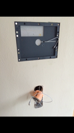

https://www.google.de/search?q=busc...AUICygC&biw=1920&bih=958#imgrc=9ToFPnkhpXgtXM:
so sieht das bei mir daheim aus, hab leider kein passendes foto zur hand

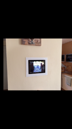

So sieht meine iPad Lösung an der Wand im übrigen aus:
Grüsse
was hat der unterputz rahmen gekostet? hab auch mit der idee wand gespielt als ich die wohnung umgebaut hat, nur hab ich keinen ort gefunden, der mir zentral genug gewesen wäre. somit steht das ipad jetzt auf der kochinsel, hat dafür aber ne eigene steckdose spendiert bekommen :)
Hab das nicht mehr im Kopf, war aber sehr preiswert und eindeutig zweistellig (60€ +/-). Hat ein nettes Forumsmitglied aus dem Homematic Forum angefertigt. Bei Interesse kann man dort im entsprechenden Thread nachlesen. Er deckt nahezu alle gängigen Tablets ab...
