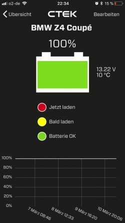

Kurze Frage: könnt ihr ein spezielles CTEK Gerät empfehlen? So wie ich das sehe, gibt es wohl verschiedene Geräte....
CTEK MX3.8 reicht völlig - wenn Du aber zufällig im Haushalt auch noch ein Fahrzeug mit Start-/Stopautomatik fährst, dann hätte dieses ja sicherlich eine AGM-Batterie und dann wäre das MX5.0 perfekt.
Das MX5.0 hat mir ein sehr kompetenter ADAC Helfer (ja die gibts) auch für dem Z4MRoadster empfohlen :thumbsup:
Also mein M hat ne AGM serienmäßig gehabt...
Ich auch. Hat bei Amazon mal 59€ gekostet, da habe ich zugeschlagen :) :-)
Sorry ...ne ganz blöde Frage (ich bin halt Laie :B bitte keine Haue :d): muss das Ladegerät direkt an die Batteriepole oder tut es auch der Pluspol im Motorraum und Masse dann auch irgendwo im Motorraum?
Eine 100 Prozent ladung erreicht man nur an der Batterie, 98 Prozent sollten aber auch reichen. Motorraum genügt also [emoji106]
Für Ladeerhaltung ist da auch ein Adapter anbei für die 12V Buchse (Zigarettenanzünder) ;)
Geht auch vorne über den Fremdstartstützpunkt. Ist laut BMW die zubevorzugende Variante, weil die Batteriepole je nach Fahrzeug ja nicht direkt zugänglich sind. Außerdem soll nur so der intelligente Batteriesensor/Batterieelektronik nicht gestört werden, sofern vorhanden. Direkt an der Batterie erfasst das System den Ladestrom vermutlich nicht. Noch dazu kommt die Knallgasthematik. Bei AGM Batterien zwar vermutlich weniger das Problem, aber es gibt ja auch noch Fahrzeuge mit klassischen Säurebatterien. Die gasen beim Laden Knallgas aus und das kann durch den Funken beim trennen der Verbindung zum Ladegerät entzündet werden. Vorne am Fremdstartstützpunkt hat man das Problem bei innen verbauten Batterien nicht.
