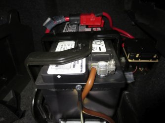

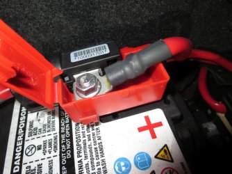

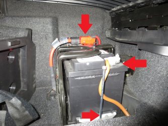

anbei die Bilder vom Ausbau - wie gesagt geht eigentlich relativ schnell nachdem die abdeckung runter ist

250€ für eine Arbeit zu verlangen, die man selbst als Leihe in ca. 20 Minuten erledigt hat ist echt dreist. :g
Der Ausbau ist echt ein Witz.. Deckel ab, Kontakte runter, Fixierung abschrauben, alte raus, neue rein, alles wieder zusammenbauen. Dafür hab ich ca. eine Stunde gebraucht und da ist die Zeit die ich für das Besorgen der Neuen und das Entsorgen der Alten gebraucht habe schon mit eingerechnet.

Die Photos oben haben mich schwer irritiert, denn für den Pluspol ist die Schraube für die Klemme hinter dem roten Kästchen, sieht man auf den Bildern net, und m.E. reicht es diese zu lösen ( oder?) . Kommt man recht gut hin wenn man die Batterie leicht vorzieht. Sonst muss man da m.E nichts weiter lösen.
