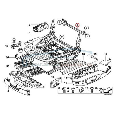

Passt das hier nicht?
oder der
Scheint wohl für den E89 zu sein.
BMW Halter Isofix E81 E82 E87 E88 E89 E90 E91 E92 52107129838
Wäre interessant zu wissen, ob es trotzdem passt.
Im Ersatzteilkatalog vom E85 3.0i kann ich leider gar nichts zu Isofix finden,um die richtige Nummer herauszufinden.

Hm, da gibts dann eventuell nur eine Möglichkeit
Quick & Dirty Tipp:
Besorgt euch bei ebay/ebay-ka oder aus dem Biete Bereich einen gebrauchten Serien-Beifahrersitz (Zustand egal) mit Isofix.
Dort montiert ihr eure M-Sitzpolster drauf und die Rückenlehne dran und fertig ist der Isofix M sitz.
M.E. sind alle Lederbezüge der M sitze beidseitig mit Aussparungen für Isofix.
Da die Sitzschiene mit Isofix geschraubt ist, könnte man auch einen günstigen aus England nehmen. Gestell sollte doch das gleiche sein (ohne Gewähr)
Das Problem ist halt, dass es beim E85/86 kaum Fahrzeuge gibt, die mit Isofix bestellt wurden. Zudem ist dort Isofix "fester" Bestandteil des kompletten Sitzgestells.
Beim M-Sitz kommt dann noch das "Dilemma", dass nicht alle Kindersitze passen.

Ich habe auch die Isofixschiene von meinem normalen Sitz auf meine nachgerüsteten M Sitze umgebaut.
Allerdings sitzen die Bügel so tief im Polster, dass ich den Kindersitz kaum daran montiert bekomme.

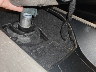

Bei mir liegen leider keine Kabel,somit hat sich das Thema dann für mich wohl leider auch erledigt 😢
Weder bei der Schaltung, noch unter dem Aschenbecher und auch nicht auf der Beifahrerseite hinter der Konsole konnte ich freie Kabel finden...

Solltest du machen. Ist ja auch schnell gemacht. Schaltsack aushebeln und schauen, ob etwa gegenüber der Sportknopf-Seite liegt und auf der Beifahrerseite die Lüftungsdüse/Getränkehalter rausbauen.
Edit: Das ist schade. Damit wird das Projekt erheblich komplizierter in der Umsetzung.
