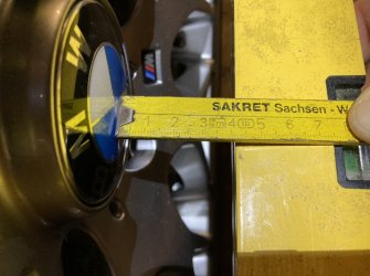

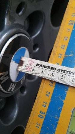

Tatsächlich definiert einzig das Design die ET. Sprich eine VMR mit verschiedenen ETs wird immer den selben hier gemessenen Abstand haben. Ebenso Avus.
D.h. die ET wird lediglich durch die Tiefe der Nabe beeinflusst. Das hilft Werkzeugkosten zu sparen.

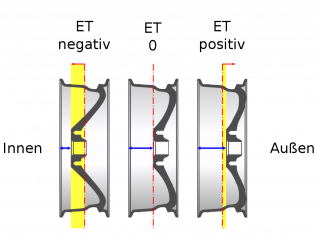

Kann es sein, dass die Tiefe der Konkave etwas mit der Einpresstiefe zu tun hat? Je niedriger die ET, desto geringer die Tiefe?
Die VMR hat ja eine ET von 40/45, die Avus haben 34/37.
Jein... generell kann man das nicht verallgemeinern... Die Felgenbreite und die ET geben vor, wieviel Platz das Design zur Verfügung hat. Ob sich die Konkavität einer Felge mit einer
anderen ET bei einem Hersteller nun ändert, ist in erster Linie die Entscheidung des Herstellers...
Generell läßt sich aber sagen das man bei gleicher Felgenbreite mit geringerer ET natürlich mehr Möglichkeiten hätte, die Felge mehr Konkav zu machen...
Das hast Du nämlich verdreht... es wäre je kleiner die ET, desto größer die mögliche Konkavität.... je größer die ET desto kleiner die mögliche Konkavität..
Nehmen wir eine 10" ET 0... also der Anschraubflansch ist dann bei ET0 exakt in der Mitte... dann hat man also von dem Anschraubflansch bis zur Felgenaussenkante, dem Horn 5"...
Bei einer 8" ET 0 ist der Anschraubflansch ebenso exakt in der Mitte... quasi um 0 mm verschoben... hier hat an dann aber natürlich nur 4" bis zur Aussenkante oder Horn...
Je Kleiner die ET dann dabei ist, desto mehr Platz hat das Design desto größer kann also auch die Konkavität werden. Also beeinflusst beides gleichermaßen die Konkavität... Felgenbreite und ET.
