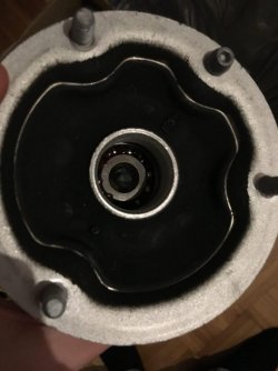

Ich muss die Kolbenstange durchs Domlager und dann die Mutter drauf, aber dafür muss die Mutter ja erstmal ab. Das meinte ich.
Und wenn ich die Mutter ab mache muss ich mit Federspannern ran. Das ist das Problem, das ich nicht verstehe.

Die Mutter meinte ich. Die ist ja momentan auf der Kolbenstange und hält, so wie ich das sehe, das Federbein zusammen.
Um die Kolbenstange durchs Domlager zu bekommen muss die aber ab oder?

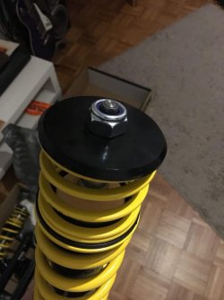

Hast doch die Bilder gesehen.
Neues Domlager und neues ST X Fahrwerk ;)
Auf dem ST X ist oben eine Mutter drauf. Selbstsichernd, SW irgendwas um die 16.
Über diese Mutter geht ja das neue Domlager nicht drüber.
Ja, aber das geht ganz einfach. Die Feder ist doch noch nicht vorgespannt. Die selbstsichernde Mutter ist nur locker drauf. Ich habe die Kolbenstange ganz oben mit einer chromzange fixiert und die Mutter abgeschraubt.

Ich dachte nämlich, dass die Feder vorgespannt wäre und deswegen die selbstsichernde Mutter nicht runter dürfte. Wie bei einem "normalen" Fahrwerk halt.

Du kannst das Gewinde auch ganz runterdrehen, dann nimmst du die Spannung etwas raus und kannst die Mutter gefahrlos abnehmen. Denk auch an die Staubschutzmanschette für das neue Domlager.
