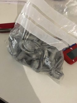

Schrauben habe ich schon "ein paar" da - M10X35-10.9ZNS3 ;)
Aber danke für den Hinweis!

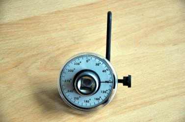

Falls Du dir unsicher bist kannst Du so ein günstiges Teil benutzen um den Drehwinkel abzulesen. 90 Grad kann man aber auch ganz gut abschätzen. ;)
Ich wollte mit Markierungen arbeiten. Sollte bei 90° gehen.
Bei den 115° der Zugstrebe im Motorraum oder Zylinderkopfschrauben würde ich dann auch zu sowas greifen ;)

Sind 10.9 ZNS3 beschichtet, aus dem gleichen Werk wie auch die BMW Schrauben kommen.
Wie kommst du drauf, dass sie nicht halten sollen?

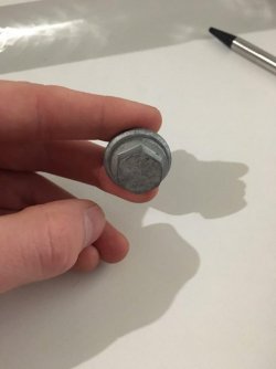

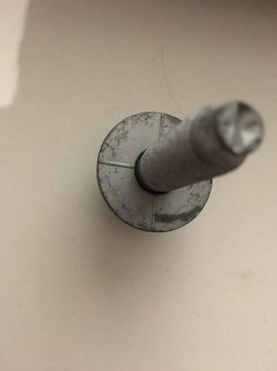

Die Passform macht mich eher skeptisch. Die Festigkeit sollte passen, da gebe ich dir recht. Mit Scheiben dürften sie aber zu groß sein und ohne könnte die Auflage zu klein sein. Daher bat ich um einen Vergleich oder "Bericht" weil ich es eben nicht weiß sondern nur vermute.
Quelle ist einfach das Werk direkt wo die Dinger produziert werden.
Die da waren komplett fertig produziert und dann zum Verschrotten freigegeben, weil sich zwei Sorten (mit/ohne Spitze) gemischt haben (Anwenderfehler) und ne Sortierung teurer ist als den Kram zu verschrotten.
Die Scheibe ist wichtig, weil die sich beim Anziehen zusammendrücken muss, die kannst du auch nicht abnehmen. Daher auch die genauen Angaben mit 90° Winkel usw.
Der einzige Unterschied ist die Zentrierspitze, die kann aber maximal in der Länge limitieren, wenns Sacklöcher sind.

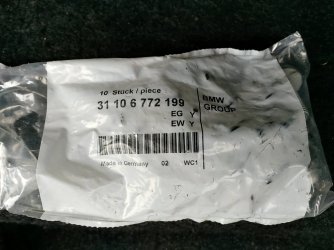

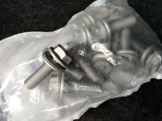

Die Scheibe hat genauso viel Überhang wie hier auf dem Foto von den BMW-Schrauben. Sollte also passen: https://www.ecstuning.com/b-genuine-bmw-parts/hex-bolt-priced-each/31106772199/

Bei Leebmann kosten die richtigen 2,31 € und da ist keine Scheibe drunter die sich zusammendrücken muss.
Wir reden doch von den Schrauben für die Versteifungsplatte, oder?
Natürlich muss sich die Scheibe sich zusammendrücken. Deswegen ist die, auch bei denen von BMW, drauf und deswegen müssen die Schrauben auch mit exaktem Drehmoment angezogen werden und dürfen nicht mehr verwendet werden ;)
Ich meine dass sie originalen Schrauben keine lose Scheibe haben sondern dass das quasi ein "Kragen" an der schraube ist.
Dennoch wäre eine Alternative Quelle interessant weil man die doch ab und zu mal auf macht (zum putzen oder so [emoji13])
Bei BMW sollten die definitiv eine lose Scheibe haben:
Wie gesagt Quelle habe ich keine.
Kann dich schlecht aufs Werksgelände schicken, um die Kisten zu durchwühlen :D

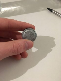

Sollten definitiv die gleichen sein, lediglich ohne Zentrierspitze. Da werde ich noch schauen, ob die Spitze bei mir Probleme macht von der Länge.
Unter der Scheibe müssten eig. vier Streifen im 90° Winkel sein, stimmt das?
Die Streifen sind sicherlich dafür da, dass sich die Scheibe beim Festziehen nicht dreht und das relativ dünne Blech der Versteifungsplatte beschädigt.
