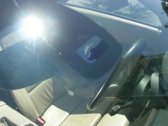

So...bin heude endlich dazu bekommen Fotos zu machen....gestern """" deswegen konnt ich net (ok schlechte Ausrede^^) aba hier is so ein Beweisbild von den bescheuerten Blasen :(

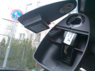

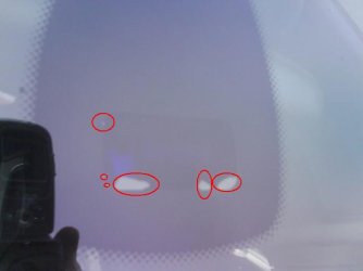

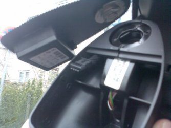

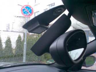

So Männer ,
nachdem ich ich das Thema gelesen habe und über suche auf
das :
und das :
gestossen bin habe ich vorhin mal bisschen an der Verkleidung des Innenspiegels hantiert und schwupps war der spiegel ab und zum vorschein kam :
und
und
Situation : Nieselregen und Regensensor nix gemacht. nach Demontage Rückspiegel ,Regensensor auf scheibe gepresst und bisschen gedreht und siehe da
er funktioniert so wie er soll :O:O IN ALLEN STUFEN !!
Ich dachte man kann nur die komplette scheibe wechseln :13wink3z: ?????????????????????????????
Gut, die Blase ist immer noch da, aber was stört mich die wenn der Sensor funktioniert bzw ich kann ja den sensor abmachen und selber hinkleben ????

Update :
Heute rausgefunden : Der kleine Stecker ist zuständig für die Signalweitergabe der Regenintensität und somit zur Schnelligkeit des Wischerarms. Lässt man diesen Stecker ausgesteckt habe ich eine normale Intervallwischefunktion am "Scheibenwischerlenkstockhebelrädchen" !! Also sensor deaktiviert und "normale" Intervallwischung !
@ shizzo
Hmm gute Frage ? ICh hätte halz mal son 2Komponenten Kleber genommen und am Sensorgehäuserand aufgebracht, nicht auf die komplette Fläche.
Werde glaub eh das kleine Kabel draussen lassen und die normale Intervallwischung nehmen. Ging früher auch ohne sensor. Das ewige mal wischen mal nicht, dann zu schnell, dann zu langsam geht mir auf den Zeiger :a

So Männer ,
das :
und das :
und
und
:t Klasse Sache erstmal den Stecker zu ziehen ! Ich hab es heute auch mal ausprobiert, funktioniert tadellos die normale Intervallschaltung. Ich muss nur auf II hochschalten, erst dann funktioniert die norm. Intervallschaltung. Hatte nur ein wenig Probleme den Spiegel wieder ran zu bekommen, ohne die beiden Kunststoffschalen geht es viel einfacher es wieder einzubauen und ich bekomme auch die 90 Grad hin :w ! Auf den Bildern von Dir denkt man Du hast es in einem Arbeitschritt abgedreht !
