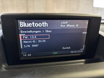

Ok, I'll try. Just to be sure: I have this one here (look at pic).
Is the one you suggested a different one?

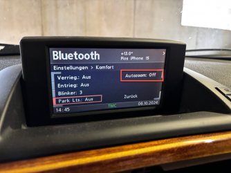

Heute problemlos eingebaut. Naja, hatte meinen Kampf mit dem Teppich.
Habe aber zwei Fragen:
1. Was bedeutet "Autozoom: Off" im Settings -> Comfort?
2. Kann ich die STL Datei vom Gehäuseuntereteil haben? Ich würde gerne die Schraubenlöcher woanders platzieren.
Moin,
das müsste im Navi je nach Geschwindigkeit rein und raus-zoomen.
Hatte ich auch mal aktiviert, aber das Navi ist dafür gefühlt zu langsam. Aber Du kannst es ja mal versuchen ;)
MfG

Zurück zum Thema. Was bedeutet oben in dem Bild "Park LTS"?
