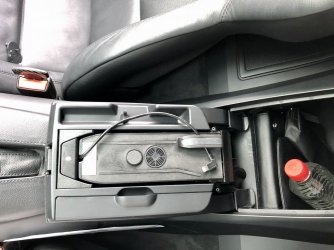

Du hast doch im E86 auch die Fächer unter der Klappe wo die Ladeschale für das Smartphone hinkommt. Dort kann der BlueBus verbaut werden. Oder halt im Handschuhfach
Ein absoluter Traum-ich kanns gar nicht glauben, dass es doch noch Realität werden würde, das irgendwann hinzubekommen, aber es klingt sehr schwer danach.
Du meinst hier in der Mittelkonsole Fond? Das war ein einziger Krampf alles auseinander zu bauen um die iPhone Ladevorrichtung zu integrieren, da will ich mehr als ungern nochmal ran. Ich sag nur die zwei Torx unterhalb der MAL:g->dafür gehören die Ingenieure heute noch geschlagen!
PS: die zwei Torx sind im ETK übrigens falsch hinterlegt, es kommen kleine Mini-Philipsschrauben und BMW München hält mich für blöd und sagt ich hab keine Ahnung, nach fast 6 monatigen Mailverkehr- Naja, anderes Thema...
Daher wandert der BlueBus dann eher ins Handschuhfach. Ist sowieso gerad noch immer draußen, da das Projekt USB Buchse anstatt der 3,5mm Klinke unterhalb des Amaturenbretts nicht funktioniert. (keine Endgeräte ladefähig)
