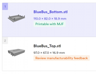

@Inselaffe Da das Projekt Open Source ist, habe ich mal die Abmessungen recherchiert.
Nebenbei als Anmerkung zu dem Preis: Der Provider würde allein für den Druck der Abdeckungen 95 Euro haben wollen ...

Die Maße sind übrigens ca 15x10x5cm und das Gewicht des BlueBus selbst ~170g.
Mit Adpater wiegt es dann ca. 280g.
Also ist das Gewicht kein Thema bei der Befestigung. Bereits ein einzelner Kabelbinder sollte auch bei "artgerechter" Bewegung das gute Stück an Ort und Stelle festhalten. Mehr ist natürlich besser, um den Bewegungsdrang des Geräts einzubremsen :-)
Natürlich ist es besser hier eine Schraubverbindung mit Moosgummi-Scheiben einzusetzen, aber unbedingt notwendig erscheint es mir nicht.

Entschuldigung, als du mich nach den Abmessungen gefragt hast, habe ich dir die Versandkartons gegeben, die ich benutze :).
Das BlueBus-Gehäuse ist 108 mm lang, 80,5 mm breit und 28 mm hoch. Das Gewicht liegt wahrscheinlich bei 100 g, wenn nicht weniger.
Viele Kunden sichern den BlueBus mit doppelseitigem 3M-Klettband. Es ist nützlich zu beachten, dass das Gehäuse genau so breit gestaltet wurde wie das FCK / HFCK (Sie Deutsche und Ihre Akronyme: P).
