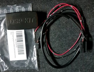

Zusätzlich diesen von BlueMusic empfohlenen DSP-Adapter:

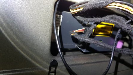

Die Situation beim CD-Wechsler ist die folgende:

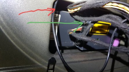

Zu meinem Erstaunen fehlte das Koaxial-Kabel am CD-Wechsler (grüner Pfeil). Ein Kabel, das mir nach dem gesuchten Kabel aussieht, führt zum Navi-Laufwerk (roter Pfeil).
Meine Fragen:
Ist das Kabel mit dem roten Pfeil das gesuchte Koaxialkabel? Wenn ja: Weshalb hängt das am Navi-LW? Darf ich es einfach abziehen und am DSP-Adapter anschliessen?

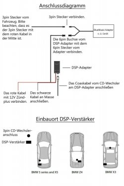

Wo soll ich das Plus- und wo das Masse-Kabel des DSP-Adapters am besten anschliessen?
