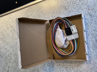

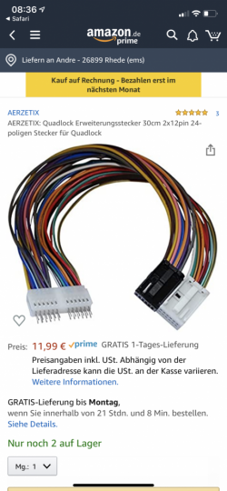

Ja gibt beides auch bei Amazon, AERZETIX: Quadlock Erweiterungsstecker einfach in den Bluetooth Adapter einklippsen und dann alles anschließen. Man brauch den Quadlock Erweiterungsstecker nur zum verlängern des schwarzen Steckers, damit man ihn nicht aus dem Original Stecker ausklippsen muss und in den Adapter einklippsen muss. Man kann es auch ohne Quadlock Erweiterungsstecker machen aber dann ist alles halt ziemlich stramm, weil der ja nicht verlängert ist, was ich persönlich nicht so schön finde, und bei mir wohl auch zum Fehler geführt hatte.
Ist alles Plug n Play und selbsterklärend.

Moin,
Du brauchst ihn nicht unbedingt, muss dann aber Stecker vom einen in den anderen Stecker umstecken... Was aufgrund der kürze der Kabel sehr sehr unter Zug steht. Ich würde lieber die Verlängerung einbauen.
Moin,
Habs ohne Verlängerung gemacht.. ist wirklich knapp, geht aber :)
Kann man sich also sparen.

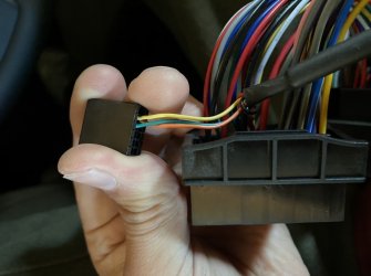

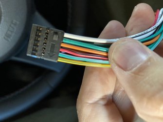

Warum muss man da löten? Kabel rein umstecken fertig?
Den Pfeil bitte ignorieren :D. Einfach deinen schwarzen aus dem Originalstecker ausklippsen und verlängert in den neuen einklippsen.

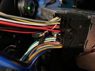

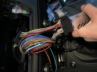

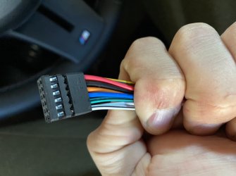

Hab’s hinbekommen.
Aber ich musste halt die Blue Music Adapter mit dem Verlängerungskabelsatz verbinden.
Dazu musste ich die drei Kabel des Bluettoothempfängers kappen und diese mit den passenden Kabeln des Verlämgerungssatzes verbinden. Dann ging es erst.
Nun läuft es super. Kann Musik über die MFL Tasten steuern usw. Verbindung läuft auch klasse. Dafür das ich kurzzeitig echt etwas angefressen war (passiert bei mir sehr schnell bei elektrischen Arbeiten 😂) bin ich nun umso zufriedener.
Und ganz wichtig:
Ich habe NICHTS am originalen Kabelbaum gelötet oder verändert! Sondern nur an den bestellten Kabeln.
Vielleicht ist das Anhand der Abbilder besser zu verstehen, warum ich die beiden Kabelsätze (gekauften Verlängerungskabelsatz und das Blue Music Dinge... die drei Kabel grün, gelb und orange) vereinen musste.
D3114D87-3C8F-4360-8973-4CAE2607D0FC.jpeg7441A437-0615-428C-B3F0-1E211040FF76.jpeg41ADD3E0-2DAC-44F7-BFB4-C0734F3BE5B5.jpeg1201AA05-B902-4660-9136-159236C0181B.jpeg461C00CB-BE8F-4833-B040-ABB58A846950.jpeg27B4EA43-CDFE-4D9B-BF4A-594728D73F3C.jpeg7C7EF696-34B8-42DA-86D2-B83EACE92EC0.jpeg
Ich verstehe nicht warum du gelötet hat? :D Was hast an den Kabeln gelötet? Die Kabel vom weißen Stecker an die Verlängerung?
Ja genau... hätte man auch anders verbinden können. Aber irgendwie mussten die 3 Kabel ja in den anderen Kabelstrang der Verlängerung rein. Oder nicht?
Da du laut Ausstattung (zitat "Ich habe FSE, DSP, 6-Fach, Navi, Hifi-Prof und MFL.") Kein TV/ Kopfhörer hast, hättest du den weißen Stecker nicht verlängern müssen. Den hättest du einfach tot lassen können :), der wird ja durch den Adapter ersetzt. Laut Belegungsbild ist das der B-Pin und der enthält für deine Ausstattung nur den Wechsler. Und diesen imitiert ja das Modul. Naja macht ja nicht :D.
Weiß ist B-Pins.
Schwarz ist C- Pins
