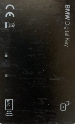

Halbwissen:
Die Android Funktion ist eine reine NFC Geschichte wie die BMW Key Card.
Die NFC Schnittstelle war seitens Apple nicht für App-Entwickler freigeschaltet, deshalb ging das nur mit Android bisher.
Die Apple CarKey Geschichte basiert wohl auf UWB und dem U1 Ultra Wideband Chip ab iPhone 11. Insofern wundert es mich warum es angeblich mit dem iPhone XS funktionieren soll.
Ab dem iPhone XS ist es zumindest erst möglich die NFC Schnittstelle im Hintergrund laufen zu lassen, bis zum iPhone X war dies nur über einen aktiven Eingriff durch den Benutzer möglich.
Ich könnte mir durchaus vorstellen, dass mit den neuen OS7 Updates auch ältere Fahrzeugmodelle unterstützt werden, allerdings nur wenn das iPhone in die Ladeschale gelegt wird und quasi direkten Kontakt zum NFC Reader hat, wie bei der Key Card.
Die neuen Modelle haben dann hingegen den UWB Standard, wo ab iPhone 11 das Telefon in der Hosentasche bleiben könnte.
Halbwissen:
Apple Carkey basiert momentan auf NFC. Das iPhone muss dazu an die Tür gehalten und in die Ladeschale gelegt werden.
Ab nächstes Jahr folgt dann, dass man das iPhone in der Tasche lassen kann. Grundlage dazu Ultra Wideband.
siehe hier
Halbwissen:
...ja und nein, aktuell basiert die NFC Funktionalität eines aktuellen iPhones 1:1 technisch derer eines Android SmartPhones. Die NFC-Schnittstelle war ausschließlich seitens Apple für Dritthersteller nicht freigegeben. Somit gibt es keinen Grund, warum der DigitalKey unter iOS analog dem unter Android nicht funktionieren sollte (ausser das wäre seitens BMW nicht gewünscht). Das SmartPhone an den NFC Reader (Türgriff) halten, aufsperren, und dann in die Ladeschale legen (was ja mit der DigitlKey Card auch schon jetzt funzt), wäre ganz normal möglich.
Die komfortablere UWB Funktionalität wäre damit logischerweise nicht umsetzbar - müsste aber für Fahrzeuge ab 03/2019 auch gar nicht sein...
