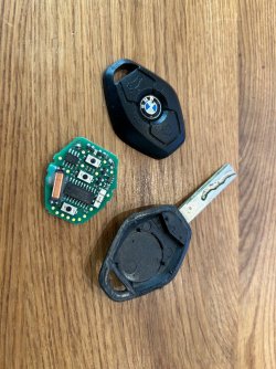

Wie erkennt man einen defekten Akku? Der gezeigte Schlüssel lässt sich im Funk nicht mehr anlernen. Ich kann damit den Wagen (über das Türschloss) auf und abschliessen und auch fahren. Eine Spannungs-Messung des Schlüssel-Akkus ergab eine maximal Ladung von 2,45V. Bei Betätigung einer Taste sinkt die Spannung auf 1,3V. Ich vermute einen Akkudefekt, bevor ich allerdings selbigen tausche, würde ich gern in Erfahrung bringen, welche Spannungswerte ein frischer Akku unter Last haben muss, bzw bis zu welcher Spannung der Schlüssel noch funktionieren sollte.

Moin Markus. Das der Wagen nur noch geöffnet und nicht mehr geschlossen werden kann (wenn auch nur sporadisch) zeigt schon einmal eindeutig,… das die Batterie mehr als am Ende ist. BMW gibt dies so an (öffnen geht noch,… abschließen nur noch per Schlüsselloch = Batterie am Ende).

Andre weiß zu 100% genau was er macht. Ich habe die "Einmal-alles-neu" Variante gewählt, sprich neue Batterie, Platinencheck + neues Gehäuse weil ich alles hübsch und frisch haben wollte, bzw. es der Nagel in meinem Kopf eben so wollte 🤷‍♂️😅
Ich bin total begeistert. Innerhalb weniger Tage hatte ich meinen neuen Schlüssel (samt der Altteile für die Historie natürlich!)
Der neue Schlüssel musste nichtmal angelernt werden, war sofort einsatzbereit.
Es hat sich sogar die Reichweite der Fernbedienung minimal erhöht, sind locker nun etwa 2m mehr als vorher, wobei ich von Andre gelernt habe, dass die Z4s da generell die untere Liga sind und bspw. nicht mit dem E46 mithalten können, aber das ist sowieso alles nur Beiwerk.
