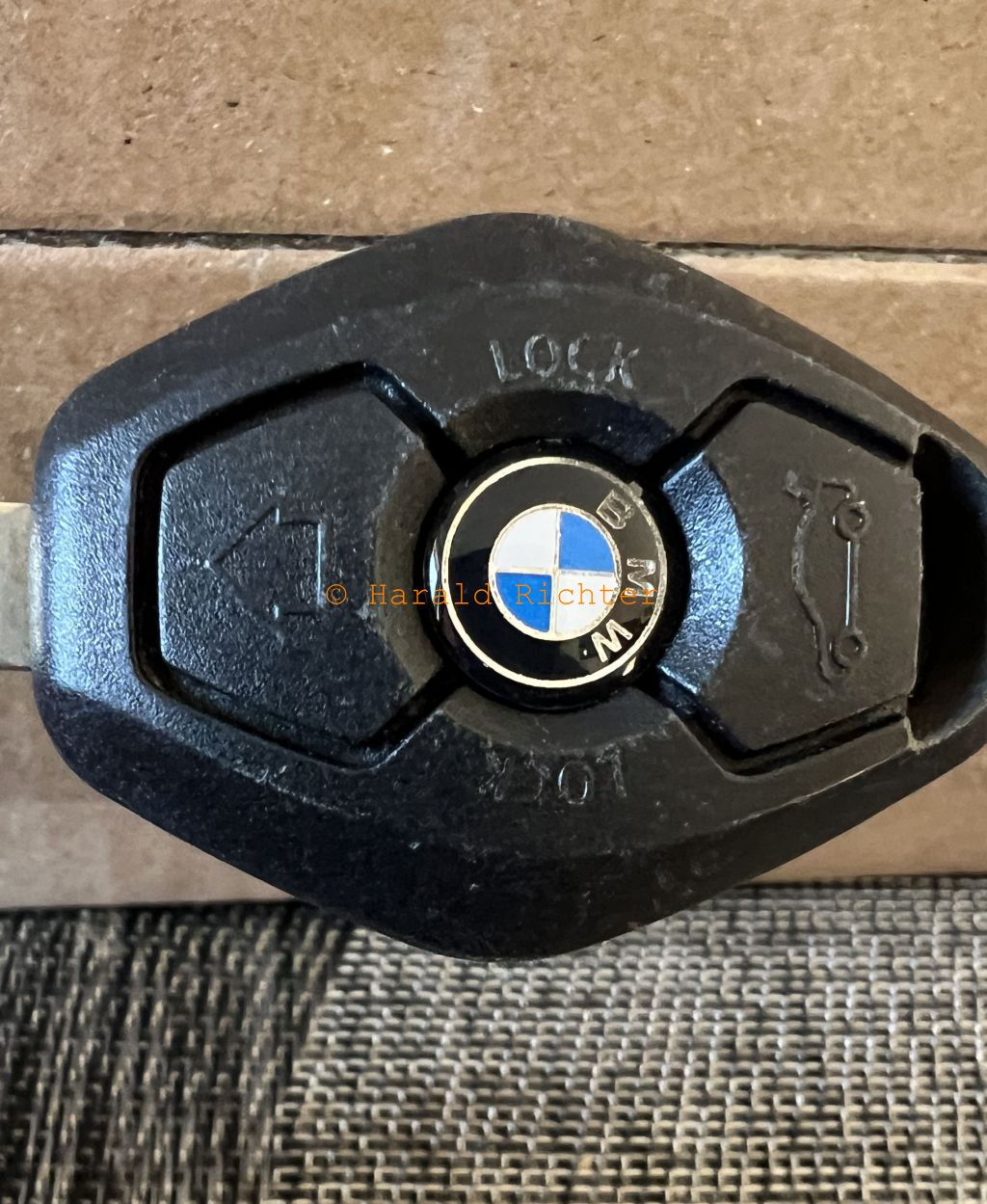

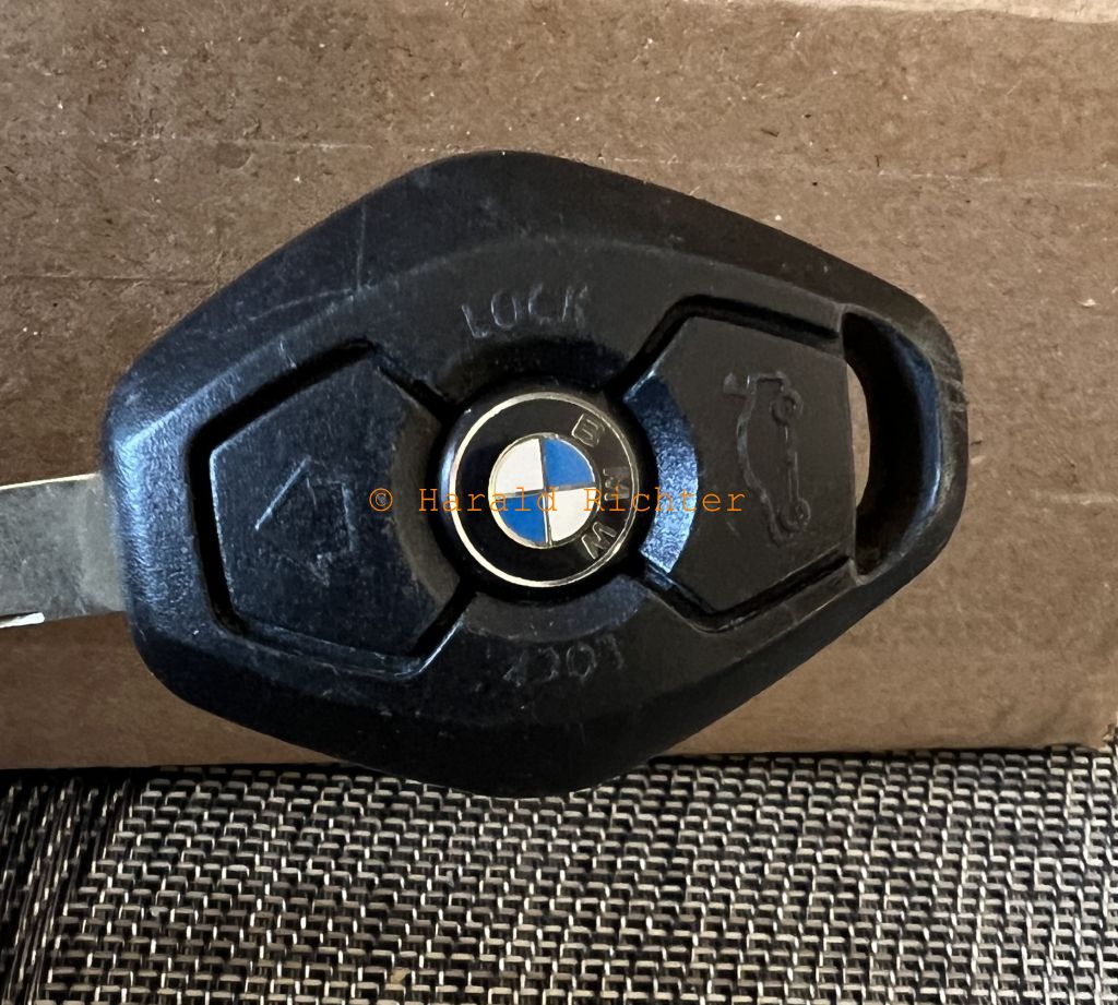

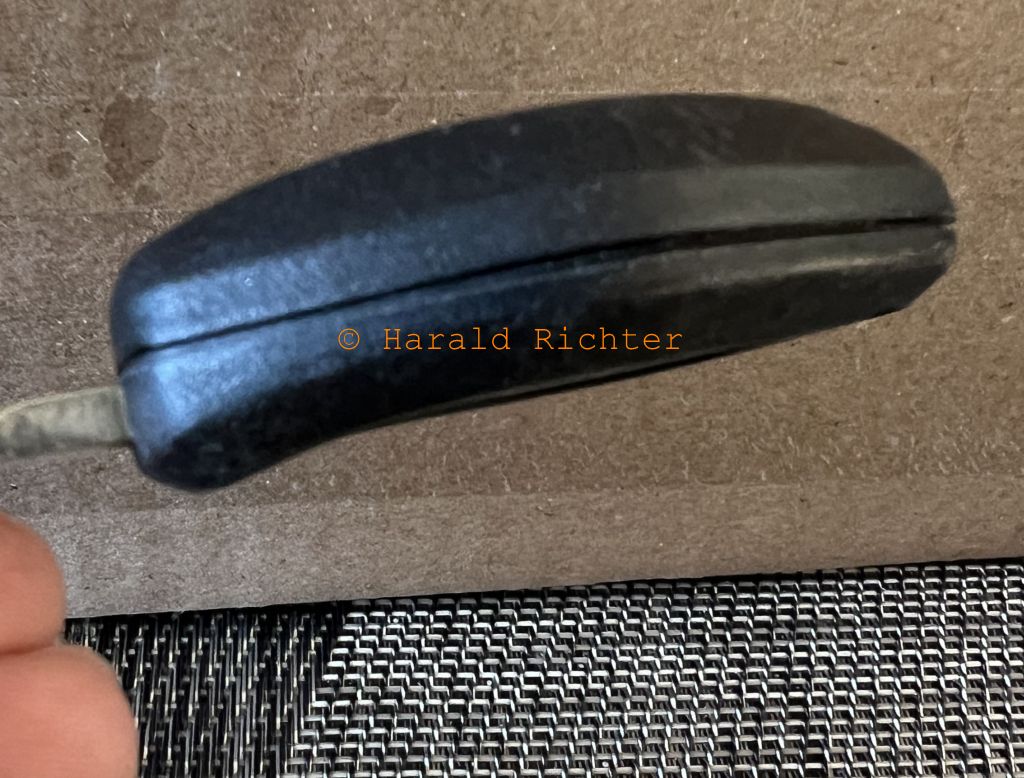

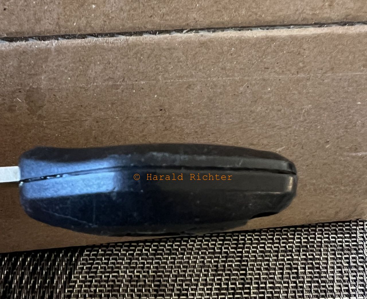

Ich mir die seitlich die Schlüssel noch nie genauer angeschaut, aber merken tut man keinen Unterschied.
Bei der vergrößerten Darstellung auch nicht, bis auch eine kleine Stelle glänzender Kleber.
Aber wen das wirklich stören sollte, sollte sich einen Überzieher aus Silikon besorgen 😁😎

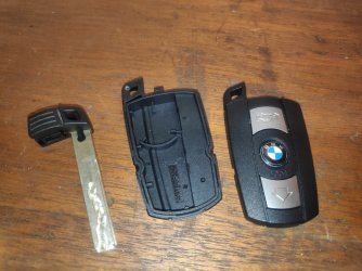

Bei den E89/E90/... Schlüsseln gibts auch gute Gehäuse, die dem Original sehr nahe kommen.

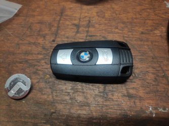

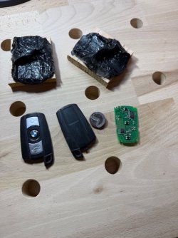

Alt (Emblem ausgelöst):
Neu (mit alten Logo):
Anhang anzeigen 674533 Anhang anzeigen 674534

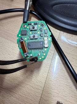

Wer einen komplett defekte Schlüssel besitzt, wo auch der Akkutausch nichts mehr gebracht hat, dennoch aber beim Originalem statt diese billigen Chinaplatinen bleiben will und sich vor allem das neue Codieren (nicht mit den einfachen „Anlernen verwechseln) eines ganz neuen Schlüssel sparen will… Ich habe nun die Möglichkeiten, originale Platinen zu erhalten und die Chips für die Wegfahrsperre so umzulöten, dass man den orig. Schlüssel behalten kann und nichts neu codieren muss oder den Bart neu fräsen müsste. Lediglich das Anlernen muss einmal kurz erfolgen (kann jeder selber ;) )

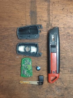

Im Bild sieht man übrigens nur den Wechsel des Tasters. Also nicht irritieren lassen.
