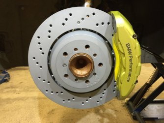

Was sagt ihr, was am nÀchsten an die orig. "Performance Gelb" Farbe ran kommt. "Performance yellow glÀnzend" scheint zu dunkel zu sein. "Speed yellow glÀnzend" trifft es etwas besser, aber am nÀchsten kommt hier glaube ich wirklich "neon yellow"... kann das stimmen?
Will den Lack vorne nicht verĂ€ndern! Es muss fĂŒr die hinteren Bremszangen ein Lack sein, der nahezu gleich der vorderen ist.
Angeblich gibt es keinen hitzebestÀndigen genau zutreffenden Farbton bisher.
Daher muss man angeblich leichte Abstriche machen, was die Farbunterschieden zwischen Performancebremse und der hinteren Bremse angeht.
Zumindest laut der gefundenen BeitrÀge hier aus dem Jahr 2015.
Oder man mischt neon yellow mit etwas speed yellow?
Nix kommt ran. Daher einzige Wahl: Original Phönixgelb (gibt's in der SprĂŒhdose abgefĂŒllt bei eBay). Dann noch hitzebestĂ€ndiger Klarlack drĂŒber und gut is. HĂ€lt bei mir seit Jahren.
Ich habe meine hinteren Sattel neu lackiert. Lackaufbau nach RĂŒcksprache mit Lackierer ausreichend hitzefrei.
Ordentlich mit feinem Material gestrahlt, mit 2 Komponenten Epoxy- Grundierung lackiert und anschliessend mit original Phoenixgelb + Klarlack lackiert. HĂ€lt bereits seit 5 Jahren. NatĂŒrlich dann auch den Dichtsatz erneuert.
Bei der Perfektion die Du an den Tag legst wÀren alle anderen Farben unpassend zum vorderen Sattel!
Wenn normaler Lack die Hitze aushĂ€lt, werde ich dies natĂŒrlich dann machen. Meine Überlegungen gingen bereits in die Richtung, nur fehlten mir BeitrĂ€ge wie deiner gerade eben, woraus hervorgeht, dass das nicht nach einem Jahr durch die Hitze anlĂ€uft. Daher danke fĂŒr den Tipp.
Werde dies dann auch so machen. NatĂŒrlich nur mit 2K Lacken.

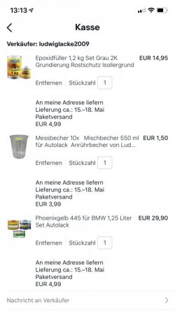

Ich habe auch nur den normalen Klarlack drauf. Die Grundierung ist wichtig.
Habe soeben schonmal den Lack bestellt... ich habe bisher nur Ludwiglacke bei all meinen Restaurationen damals genommen und war begeistert... dann bekam ich von einem netten Forumskollegen noch die BestÀtigung, wie gut das Zeugs selbst nach 5 Jahren noch auf der Bremse ausschaut... obwohl es kein Bremssattellack ist.
Habe also soeben Grundierung und den Lack geordert...696750FA-3721-4321-B4AA-9D312265CEA2.jpeg

1x Lack Ludwigslacke PhönixGelb samt 2k-Grundierung und 2k Klarlack
