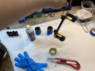

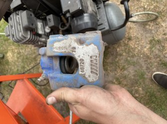

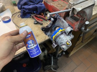

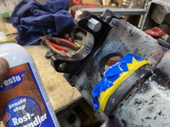

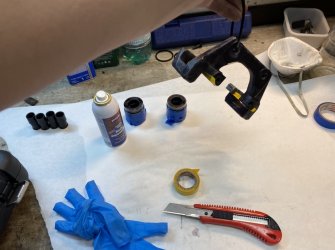

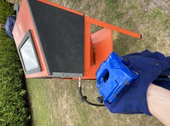

Heute habe ich dann mal gestartet, die hinteren Bremssättel zu strahlen, damit morgen der finale DeckLack Phönix gelb passend zur Performance Bremse vorne hinten aufgetragen werden kann.
nach dem strahlen habe ich erst einmal wie immer Presto Rostumwandler (auch wenn kein Rost nach dem Strahlen da war,... so mache ich dies seit 12 Jahren bei allen Restaurationen immer so und habe bisher mit Presto (obwohl es OBI ist) das für mich Beste Zeugs dafür gefunden).
Morgen folgt dann die richtige 2K Grundierung, dann DeckLack und danach 2k Klarlack. Das ganze brenne ich dann noch ein.
danach gibt es einen neues Dichtsatz für die Bremssättel (orig BMW... hatte ich eh noch da) und dann habe ich hoffentlich nur noch die Eintragung vor mir.
Denn wenn etwas echt kein Spaß gemacht hat, war es das strahlen des Knüppel harten Folietec Lack 😅🙈
