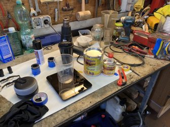

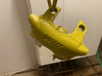

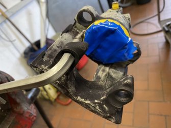

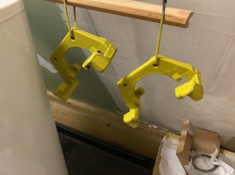

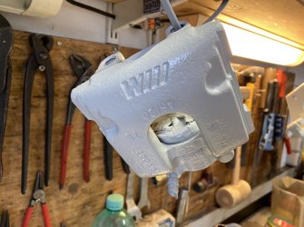

Weiter gehts mit der 2k Grundierung, nachdem der Presto Rostumwandler über Nacht schön angezogen ist. Und wie man sieht... obwohl kein Rost vorhanden war... reagiert er dennoch. So wird schön vorbeugend gegen Rost geschützt, da sich nun eine Oxidschicht gebildet hat. Mache ich seit meiner aller ersten Restauration so und bis heute KEIN Rost.... nicht mal ab Zylindern usw.
Nun heißt es mindestens eine Stunde warten... dann leicht auf Temperatur bringen und dann kommt der Basis Phönix Gelb Lack und danach 2k Klarlack als letzte Schicht

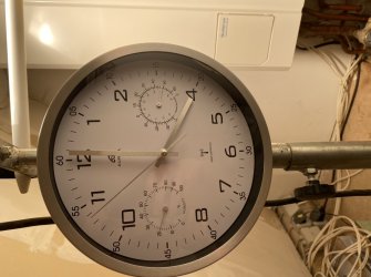

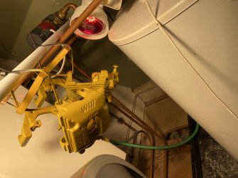

Habe zwar einiges hier... aber auch wenn ich gewisse Sachen nicht habe, dann wird eben gebastelt und getrickst... wie zb mit meiner Trockungs“Kabine“ 😅
Die Uhr dient zur Temperaturmessung... hatte nichts passendes da...
Dazu einen Infrarotstrahler, einen 1000 Watt Strahler und schon kommt die kleine Heizungskammer auf Temperatur😅
8FD069FB-4C6C-4BBC-940B-E79F0E3C7512.jpegAB76ABC3-B741-47DD-8432-FC990FC4F5E4.jpegF82B67E6-53F8-4E7A-B430-3EB4221C509B.jpeg
EDIT... jetzt sind es sogar 50 Grad 😂😂😂

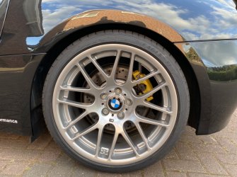

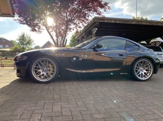

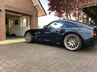

Sooo fertig.... und dazu sei gesagt: ENDLICH.
2 Tage hat das mal eben gefressen 🙈
Farbton ist schon etwas dunkler... aber auch weil der Bremssattel hinten innerhalb der Felge im
Schatten liegt und der PB vorne halt weit aus näher zur Aussenkante.
Entlüftet etc. Habe aber noch keine Probefahrt gemacht. Der Lack soll erstmal weitere paar Tage final aushärten.
Bin nämlich eh erstmal wieder unterwegs bis Montag ;)
Jetzt noch Aeros, dann TÜV (oder vorher)...

Endlich mal jemand, der auch jede Schraube mit Drehmoment anzieht. Ich dachte nur ich bin so bescheuert.....
Ich drehe alle Schrauben am Motor, Getriebe, Achsen und Fahrwerk und Bremsen mit Drehmoment an.
Auch wenn einige immer wieder meinen, das hat man nach Jahren im Gefühl... also ich kenne da genug Spezies da passt das nicht so ganz😅
Zudem kann man das nicht im Gefühl haben... und gleichzeitig kommt es sicher auch nicht immer auf das genau Drehmoment an. Aber ich will am Ende einfach im Auto bei auch selten mal bei 300 km/h sitzen und sicher sein, dass jeder Schraube so fest ist, wie sie fest zu sein hat.
Und das mit der Entlüftungsschraube erst recht.
Ich war ja mit diesem Wagen im Januar bei BMW direkt (um das Serviceheft lückenlos zu haben, sonst mache ich ja lieber alles selber) um dort den Bremsflüssigkeitswechsel zu erhalten, fahre vom Hof und merke, dass ich das Bremspedal mit etwas Kraft in den Boden durchdrücken kann. Ich dachte hm... vllt erst mal Druck aufpumpen. Dann wurde das besser und ich fahre los. Doch an der kommenden Kreuzung wieder komisches Gefühl. Ich nach Hause und erst einmal geschaut... da sehe ich, dass der Meister (es war also ein Meister am Auto, kein Azubi oder so) mal eben die vordere linke Entlüftungsschraube nicht fest genug gezogen hat!!!
Die ließ Flüssigkeit durch sobald man sehr fest die Bremse getreten hat. Es fehlten also gefehlt 4 Nm oder sowas. Habe dann die Schrauben mit den geforderten 7-11NM angezogen Und alles war dicht.
Da ich aber nun soooo verunsichert war, oder der Bengel nicht ggf. die ein oder andere Schraube sogar zu fest angezogen haben könnte (denn Drehmoment hat er nicht genutzt vermute ich jetzt mal) habe ich vorbeugend ALLE Entlüftungsschraube neu bei BMW bestellt, alle gewechselt, dann selbst nochmal einen Bremsflüssigkeitswechsel vollzogen und konnte dann erst beruhigt wieder fahren.
