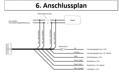

Hallo zusammen,
hat jemand Erfahrung mit dem Einbau von dem oben genannten Modul ?
Hier ein link dazu: https://www.carmodule.de/produkt_P19784_Bordsteinautomatik_V6.html
Mir geht es nur um den Anschluss. Die haben auf ihrer Seite nur einen allgemeinen Anschlussplan mit dem ich so nicht anfangen kann.
Hier der Plan :
Hat irgendwer dieses Modul schon eingebaut und kann mir schreiben, an welche Kabel vom Zetti ich die Kabel vom Modul anschließen muß ?
Gruß Frank
Hat keiner von Euch dieses Modul zum Spiegel runterfahren für die Beifahrerseite verbaut ?
Glaube nicht, aber ist eine interessante Spielerei um die Felgen zu schützen.
Falls Du es Dir verbaust, kannst Du ja mal berichten wie gut es in der Praxis funktioniert.
Ich hab das Modul nicht, deswegen die ganzen Angaben ohne Gewähr.
Rot kommt ans + Pol der Batterie
Schwarz an den - Pol der Batterie
weiß an die Rückwärtslampe im Heckscheinwerfer. Ich weiß nicht ob man die 12V auch weiter vorne abgreifen kann. Hab schnell ein Blick an die Pinbelegung im GM geworfen, aber nichts gefunden. evtl. im LSZ? Oder vielleicht kann dir jemand anderes auch Auskunft geben.
braun /weiß und
braun /schwarz kommen an den Umschalter für rechte/ linke Spiegelverstellung. Ich weiß aber nicht wie. Musst du austesten. brauchst du auch im ersten Moment nicht. Wenn du das nicht anschließt, wird der rechte Spiegel halt immer abgesenkt, sobald du Rückwärtsgang einlegst.
blau / schwarz brauchst du nicht, da der Z4 kein Magnetschalter hat und die Motoren für vertikal und horizontal einzeln ansteuert.
Blau / weiß
blau / grün (hochfahren +12V)
schwarz / weiß (hochfahren +12)
grün /weiß
Jetzt brauchst du ein Multimeter und musst raus finden welche Leitung bei Hochfahren der Spiegel die positive Spannung trägt. Die Kabel kannst Du hinter der Türverkleidung abgreifen. Ich weiß nicht wo die im Innenraum landen. Sollten eigentlich an die Fahrer Tür gehen.
Für die Vertikale Verstellung brauchst du die Kabeln BL/GN und BL/WS (BL = blau? GN=Grün? WS =weiß?) Schneide die Isolierung von den beiden ab und messe nach wo positive spanung anliegt beim hochfahren der Spiegel. (Quelle z4 Kabelbelegung)
Wenn du den Kabel hast, schneide es durch und verbinde das ende zum Spiegel mit schwarz/weiß vom Modul und grün/weiß mit dem anderen Kabel.
Und das ende zum Auto verbindest du blau/ grün mit + und das blau weiße eben mit dem anderen.
Alles ohne Gewähr!!!

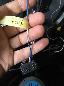

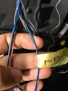

Jetzt zu den Steuerleitungen für den rechten Spiegel.
Der untere Basslautsprecher muss ausgebaut werden, dahinter verbirgt sich der Kabelbaum, der zu rechten Tür verläuft. :earmuffs:
Die Isolierung soweit entfernen, dass man die zwei Leitungen durchtrennen kann.
Die Kabelfarben sind Blau/Weiß für die Raufbewegung und Blau/Grün für die Runterbewegung.
Hierzu Bilder:
Das ist der Stecker der im Spiegelverstellschalter in der Türverkleidung links steckt, daher bitte diesen Stecker nicht im Fussraum rechts suchen, der ist da nicht verbaut....:5jesterz:
Blau/Weiß durchtrennen und mit den Kabelfarben vom Modul Blau/Weiß zum Spiegelschalter hin und Grün/Weiß zum Spiegel rechts hin verbinden.
Blau/Grün durchtrennen und mit den Kabelfarben vom Modul Blau/Grün zum Spiegelschalter hin und Schwarz/Weiß zum Spiegel rechts hin verbinden.

Hallo zusammen,
Hier der Plan :
Gruß Frank
