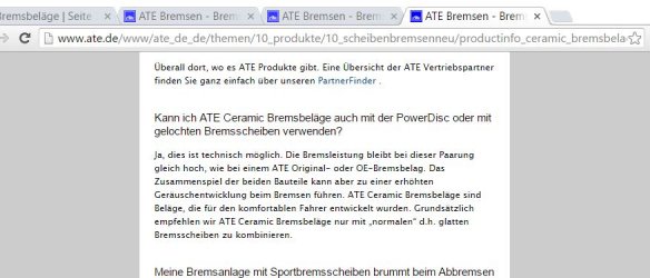

Ich sehe da keinen Widerspruch. Wollte dich ja fragen was denn besser ist wenn du es so genau weißt, aber hast es ja noch nachgereicht.
Wenn die Beläge Faden (ausgasen) ist man so gesehen sowieso bei deren Limit. Die PD Scheiben können dort mit einer besseren Gasabfuhr helfen, ist aber in meinen Augen nicht gerade das gelbe vom Ei. Da nehm ich lieber gescheite Scheiben ( z.b Wärmebehandelt) und noch eher, gescheite Beläge. Ob die PD nämlich nicht krumm werden bei Fading Temperaturen ist noch ne andere Sache.
Ach ja? Wenn fading eintritt, ist man am Limit?
Gasabführung zur Vermeidung von fading ist nicht das Gelbe vom Ei? PD krumm werden bei fading?
Ich bin raus. Nur lapidare Behauptungen deinerseits - nichts dahinter, nichts Substantielles.
Deshalb hatte ich unbedingt wissen wollen, weshalb "angeblich" PDs schlechter als Original BMW Scheiben sein sollen. Es wäre nämlich einfach so stehen geblieben und hätte ein falsches Bild hinterlassen.
