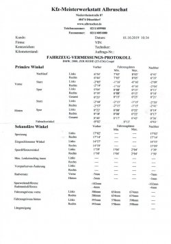

Anbei mal mein Vermessungsprotokoll von gestern, ich kann mit den Werten mangels Ahnung leider nicht viel anfangen:
die Werte sind nicht schlecht. ich hätte allerdings die Spur auf 0.00+-5* gestellt. die Zetts reagieren relativ empfindlich. wenn du harte Achsschenkellager genommen hast, kannst du ziemlich genau gehen. Wenn du sogar so clever warst und hast die exzentrischen genommen, dann hoffe ich, dass du die alle nach vorn gedreht hast.

Vermessungsprotokoll sehe ich auch als gut an. Man könnte wie erwähnt vorne weniger Spur fahren aber das sollte so keine Probleme machen.
Ich hab die nicht selber verbaut. Aber sie sind so eingestellt, dass (in Fahrtrichtung) die Lenkeraufnahme Fahrerseite auf 9 uhr steht und die Lenkeraufnahme Beifahrerseite auf 3 Uhr, ich also mehr(?) Nachlauf bekomme (die Räder wandern im Radhaus ein stückchen nach vorne)

So Männers (und Frauens),
nach all der Zeit und vielen Tausend Euro Investition ist das Problem noch immer nicht beseitigt, das Latein ist mir (und meinem Umfeld) schon vielfach ausgegangen, daher versuche ich es nun hier noch mal und möchte euch um den vollen Einsatz all eures Gehirnschmalzes bitten, vielleicht hat ja doch noch jemand ne Idee hat, die wir noch nicht in Betracht gezogen haben, oder hat etwas in der (vlt. zwischenzeitlich) Art schon mal selbst oder im Umfeld erlebt.
Das Problem ist Grundsätzlich noch das gleiche, starke Lenkrad- und auch Fahrzeug-Vibrationen beim Bremsen und leichte/sehr leichte Vibratione beim Fahren.
Brems-Vibrationen:
  • Diese treten i. d. R. im Bereich von +/- 140 km/h bis +/- 80 km/h auf.
  • Sie sind immer vorhanden, jedoch nicht immer gleich stark.
  • Beim harten Bremsen sind die Vibration weniger stark ausgeprägt, bei leichtem Bremsen ist das Lenkradflattern besonders stark ausgeprägt
  • Manchmal merkt man es auch bei langsamer Fahrt und leichtem Bremsen (wenn ich beispielsweise in der Stadt auf eine Ampel zu rolle und dann Bremse), dann „Schaukelt“ das Coupe ganz leicht.
Vibrationen beim Fahren:
  • Sie sind i. d. R. sehr gering, teils kaum spürbar, teils scheinen sie komplett verschwunden
  • Sie treten meist im Bereich um 120 km/h auf
  • Heute bin ich mit dem Coupe zur erneuten Fahrzeugvermessung gefahren, ca. 2 km durch die Stadt und dann auf die Autobahn, alles sehr piano. Als ich ca. 110 km/h erreicht hatte, traten die „Fahr-Vibrationen“ außergewöhnlich stark auf. Ich habe die Geschwindigkeit gehalten, die Strecke war komplett eben und schnurgerade, ich habe weder gebremst noch beschleunigt oder die Spur gewechselt, dennoch verschwanden die Vibrationen nach wenigen hundert Metern wie von Geisterhand wieder nahezu komplett
Soweit noch mal zur Problemschilderung.
All zu viel hat sich also insgesamt nicht getan, trotz mannigfaltiger Investitionen.
Es ist allerdings bei weitem nicht mehr so heftig, wie es zu schlimmsten Zeiten war, da war das Auto kaum fahrbar, weils schon beim Fahren ab gut 100 km/h so geschüttelt hat, das es mir den Schweiß auf die Stirn trieb.
Allerdings ist es immer noch inakzeptabel stark.
