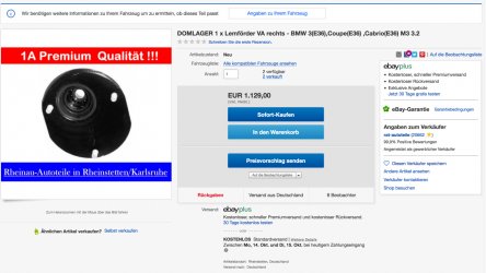

Edit: Wenn man bereit ist, etwas tiefer in die Tasche zu greifen, dann kann man die Lemförder M3 Domlager doch noch in der Bucht kaufen :D
Und ja, mir ist bewusst, dass man bei Leebmann die normalen Preise zahlt, die nur etwa doppelt so hoch sind, wie bis vor kurzem im freien Handel ;)

Höh? Ich will keine anderen, ich habe die M3 Domlager von Lemförder drin und die sind in Orndung, die sind ja auch fast neu.
Ich wollte nur mal schauen, obs die mittlerweile wieder im freien Handel zu kaufen gibt und da ist mir dieses unverschämte Angebot aufgefallen, dass wollte ich euch nciht vorenhalten.
