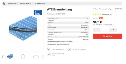

Irgendwie funktioniert der Link bei mir nicht......aber 4.7 sollte passen.

Okay danke. Für alle bei denen der Link nicht funktioniert der Screenshot.
Ähhhmmm, das würde ich nochmal überdenken.
Bin mir nicht ganz sicher, aber da sollte was anderes verbaut werden.
Material: Stahl verkupfert / Kunststoffbeschichtet PVF 4,75mm

Ja ich werd die ATE nehmen. Danke für die Tipps. Wenn das Bremssystem jetzt eh auf ist kommen auch die Stahlflexleitungen rein. Hätte ich mal bei der Sammelbestellung mit gemacht 😂
