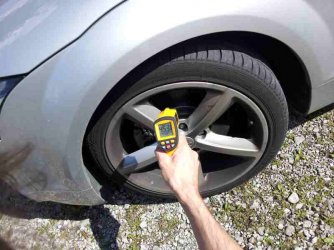

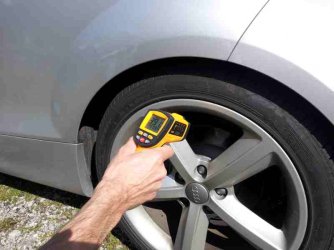

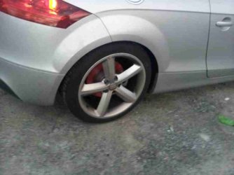

Wir haben noch mal an anderen Fahrzeugen gemessen (gleicher Thermometer-Hersteller wie beim SLK aus dem Internet) (z.B. Audi TT) und kamen zu folgenden Thesen:
1. Eine Bremsbalance, die die hintere Bremse stärker fordert, vermittelt ein (subjektiv?) besser beherrschbares Handling. Dass die hintere Bremse stärker einbezogen wird, erkennt man am geringen Temperatur- Unterschied.
2. Auch sehr heiße Bremsen (ohne Bremsbelüftung) versagen nicht zwingend den Dienst, sondern lassen nur soweit nach, als man es mit höherem Pedaldruck ausgleichen kann. Beim Z4 E85 (Bj 2003) verschlechtert sich die Brems-Performance dramatisch bei diesen Temperaturen.

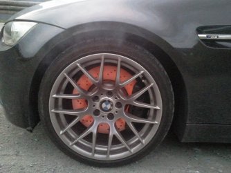

Ich wollte auch noch kurz meine Erfahrungen mit einem M3 an dieser Stelle äußern und mit Fotomaterial untermauern:
Die Bremswirkung uns Dosierbarkeit ließ trotz der Temperatur nicht nennenswert nach. Auch am nächsten Tag wies die Bremse kein negatives Verhalten zum Zeitpunkt vor dem Glühen auf. Ich folgere darauß, dass diese hohen Temperaturen (noch?) unkritisch sind und die von uns mit den E85 ermittelten Werte allesamt im Rahmen liegen. Vielleicht hat sich hier materialseitig in den letzten Jahren auch einiges getan?
trotzdem stelle ich es mir ungesund für die Scheiben und Beläge vor, sie so glühend hinzustellen - ohne ihnen eine Abkühlung durch Fahrtwind gegönnt zu haben. Sollte sicherlich hier nur zu Demonstrationszwecken gedient haben
Mh ich bin mir noch nicht mal sicher so würden die Scheiben doch langsamer runterkühlen als mit Fahrtwind was doch eigentlich schonender wäre oder irre ich mich da? Mal davon abgesehen das durch so heiße Bremsen die Beläge ja verglasen können.
selten so eine schöne Glut gesehen. Bitte noch ein Wenig auf der Bremse stehen bleiben, damit der Verzug garantiert ist :)
Ich glaube, dass es eher darauf ankommt, dass die Scheiben GLEICHMÄSSIG herunterkühlen, als dass sie es schnell (oder langsam) tun. Und die Gleichmäßigkeit erreicht man besser, indem die Räder weiterhin am Drehen gehalten werden (möglichst ohne Bremsen natürlich).

Bitte nicht das Bremsscheibenglühen mit Hotspotbildung gleichsetzen. Das sind zwei komplett unterschiedliche Effekte.
