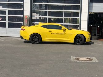

:t:t:t - der Gelbe kommt schon geil.
Bin an Pfingsten ein paar Tage in Berlin - ich glaub' ich muss da mal 'nen Abstecher hin machen.

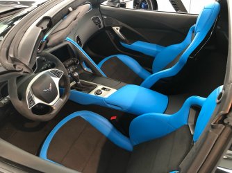

Dieses knallblaue Leder der "Collector Edition" verursacht bei mir immer wieder einen gepflegten Kreislaufkollaps. :rolleyes5 :d
