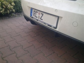

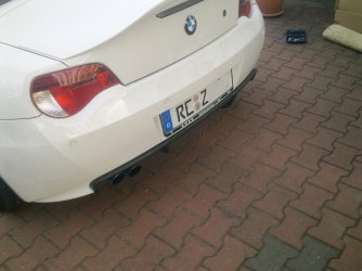

naja gut habe mal zwei bilder im montierten zustand gemacht ,
wagen war dreckig und die cam ist auch nicht so der hit vom handy aber ich finde es klasse ,

AW: Carbon Heckdiffusor
sieht super aus.
An weiß oder dem dunklen grau finde ich den Diffusor traumhaft...
Da wird die Vorfreude doch direkt viel größer.

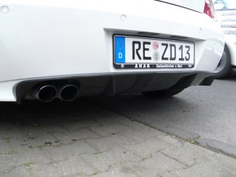

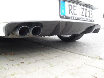

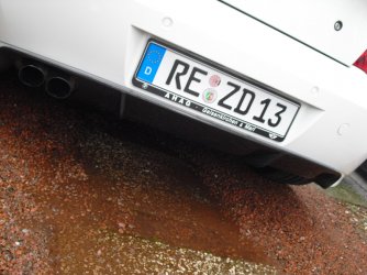

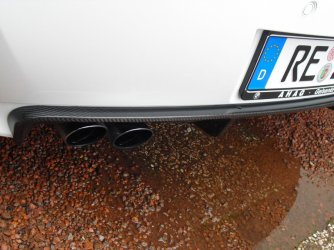

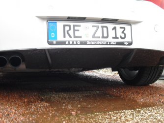

so habe jetzt auch den wagen sauber und ein paar bessere bilder hoffe ich , besser gehts irgendwie nicht mit dem licht und so , besser ist eh live sehen :7:7
Sieht echt super aus in Verbindung mit der Wagenfarbe. :t
Aber bitte noch den Kennzeichenhalter entfernen ;)
yo super :t
hast es ja doch geschafft
hast du am auspuffausschnitt ausgeschnitten?
ja habe ich , erst hatte ixh es nicht , habe es so stehen lassen aber dann passte der diffusor nicht , dann bin ich dcie ganze linie entlangefahren und habe alles genau ausgeschnitten nach schablone !
ging auch mit dem dremel super , hätte ich nicht gedacht , dachte dauert ewig aber war komplett in 2 oder 2,5 stunden fertig auf jkein fall länger , mit heckschuerze abnehmen und dranmachen ! also wirklich siuper easy
