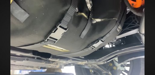

Trotzdem. Einige Details deuten dann doch auf mangelnde Langzeitqualität hin, z.B. ist beim MG5 die Motorabdeckung am Unterboden mit billigen Rucksackgurten befestigt, die Steinschlag, Wind und Wetter ausgesetzt sind.
Lustig!
Aber spätestens, wenn so etwas bei einem Neuwagen am Vorderwagen zu sehen ist, schwant mir nichts Gutes.

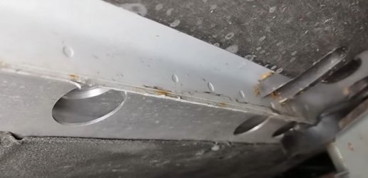

So sehen Schweißnähte an einem MG4 aus.
Das helle ist blankes Metall.
Und so sehen Nahtabdichtungen im Motorraum aus.
Die sind gar nicht vorhanden. In jeder dieser Nähte wird sich der Rost früher oder später durchkämpfen.

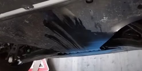

Passend zum englischen Namen schaffen es die Chinesen ein eAutos zum ölen zu bringen. Das ist das Ausgleichsreduktionsgetriebe.
Problem ist bekannt und bei diesem Fahrzeug auch eigendlich behoben worden - mit mäßigen Erfolg.

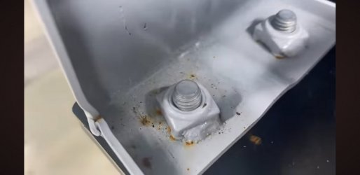

Und hier ein MG Schweller. Komplett ungeschützt.
Alles was braun ist, ist auch Rost. Gerade in der ebenfalls ohne Nahtabdichtungen ausgeführte Fuge ist der Rost tödlich. Dieses Auto wird ohne Nacharbeit keine 10 Jahre alt.
Alles was braun ist, ist auch Rost. Gerade in der ebenfalls ohne Nachtabdichtungen ausgeführte Fuge ist der Rost tödlich. Dieses Auto wird ohne Nacharbeit keine 10 Jahre alt.
