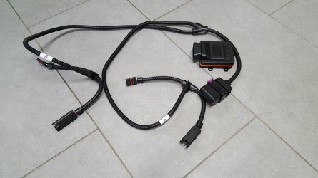

So, die Box ist heute angekommen. Allerdings keine Anleitung für das bestellte FZG :mad:
In der Anleitung sind Beispielfots vom Golf verwendet. Auch online konnte ich nichts finden und die Hotline ist wohl auch nicht mehr besetzt. Das fängt schon mal bescheiden an! Wenn ich nun wüsste wo sich beim N54 der
Common-Rail Sensor (A) sowie Ladedrucksensor (B) befinden...

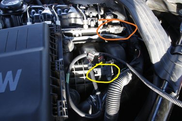

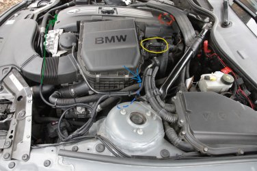

Ich glaub Raildrucksensor müsste Saugrohrdrucksensor oder Nockenwellensensor bedeuten, die Form des Steckers deutet jedenfalls darauf hin.
Hier mal Bilder vom Einbau meiner (allerdings 3 Kanal) DTE Box
Der Ladedrucksensor (blau) befindet sich am vom LLK kommenden Ladedruckrohr etwa unter dem Luftfilterkasten kurz vor der Ansaugbrücke
Saugrohrdrucksensor (gelb)
Railsensor (rot)
Nockenwellensensor (grün)
Ich würd da aber lieber noch mal bei Racechip nachfragen

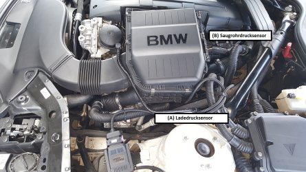

So geschafft.
Korrektur:
Der Anschluss (A) muss an den Ladedrucksensor direkt an dem dicken Druckrohr unter dem Luftfilter.
Der Anschluss (B) muss an den Saugrohrdrucksensor oben an der Ansaugbrücke, dafür muss man nicht mal die Motorabdeckung abbauen.

Der Anschluss (A) muss an den Ladedrucksensor (oben an der Ansaugbrücke), dafür muss man nicht mal die Motorabdeckung abbauen.
Der Anschluss (B) muss an den Saugrohrdrucksensor, dieser befinden sich direkt an dem dicken Saugrohr unter dem Luftfilter.
Es ist genau umgekehrt, Saugrohrdrucksensor auf der Ansaugbrücke, Ladedrucksensor am Druckrohr unter dem Luftfilter ...aber solange er läuft;)

Ups, ich habe mich tatsächlich nur verschrieben. Angeschlossen war es schon richtig.
Korrektur:

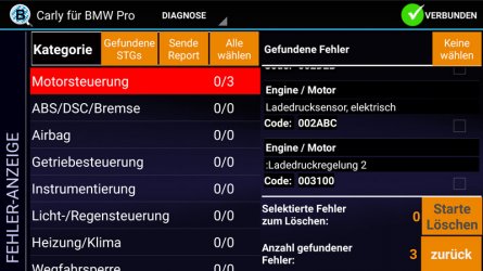

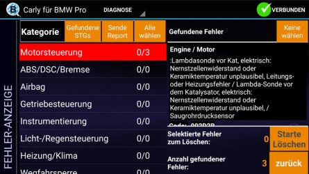

Heute sollte eine weitere Probefahrt erfolgen, beim Rausfahren aus der Garage bemerkte ich jedoch die gelbe Motorwarnleuchte. Bin dann doch lieber wieder in die Garage und habe mit Carly die Fehler ausgelesen.
Da ich eine längere Fahrt vor mir hatte, entschloss ich mich den Überbrückungsstecker wieder reinzustecken (Box abgeklemmt) und habe die Fehler erstmal gelöscht. Wenn der """" heute noch aufhören sollte dann versuche ich es nochmal mit der Box.
