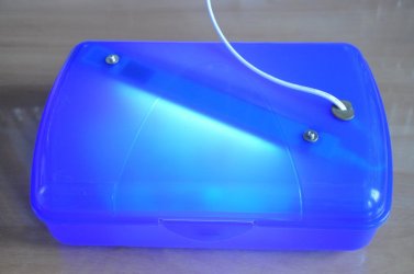

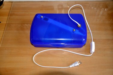

Heute kam endlich meine UV-C Lampe an und fix wurde der Ozon Desinfektor gebaut.
Meine Frau hat dafür eine größere Plastik Brotdose zur Verfügung gestellt.
Die Lampe wurde darin mit zwei mitgelieferten Klammern befestigt. Die Klammern habe ich an der Dose mit 4mm Blindnieten befestigt
und die Kabeldurchführung mit einer entsprechenden Kabeldurchführung abgedichtet.
Nun kann man darin Geld, Scheckkarten oder Atemschutzmasken desinfizieren. 20 Minuten reichen aus um eine hohe

Das "Lämpchen" hat nur 6 Watt, aber sofort nach dem Anschalten riecht man den typischen Ozon Geruch.
Nach dem öffnen der Box sollte man nicht unbedingt die Nase darüber halten.
In geschlossenem Zustand entweicht aber kaum Ozon. Das ist eine günstige und sehr effektive Methode zum desinfizieren.
