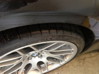

hinten nixx und vorne 10mm Distanz...also ich komm damit gut zurechtund hab´s eingetragen!
Also wenn DU damit zurecht kommst, kann's wahrscheinlich jede Hausfrau fahren
! Jaaaa...jede Hausfrau kriegt das hin...nur der guter Alper net
...also ich hab 235/265 vorn 10mm... hinten nixx! Jaaaa...jede Hausfrau kriegt das hin...nur der guter Alper net

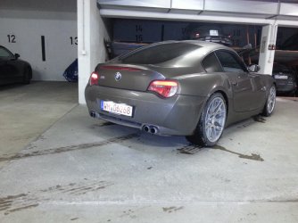

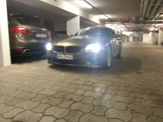

So, vielen Dank für eure Hilfe, folgende Kombination habe ich ohne Probleme beim TüV abgenommen bekommen:
Standard M-FW
Jew. 10mm Distanzscheiben (v./h.)
19" BMW M CSL 8,5x19ET44 / 9,5x19ET27
PSS 235 35 19 / 265 30 19
Vll. hilfts ja, falls jemand, wie ich, wie ein Ochs vorm Berg steht :)

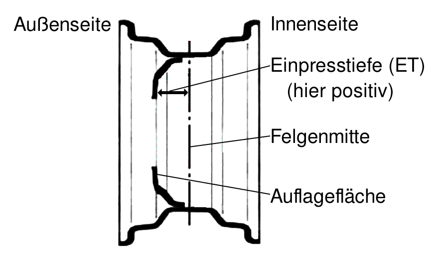

Nö, denn die Platte ändert die ET in die andere Richtung -> also ET25 ohne Scheibe + 10mm Scheibe = ET15 ;-)Achso, die Einpresstiefe wird ja angegeben mit ET 35mm incl. 10mm Distanzen, in Wirklichkeit hat die ET 25mm seht ihr genauso, ja?
