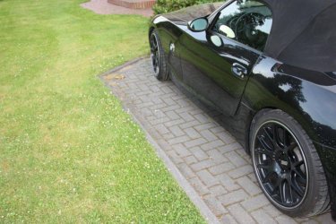

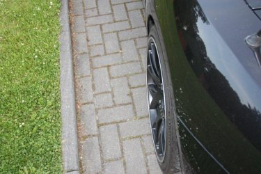

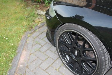

Kann mir mal jemand, der es WIRKLICH weiß (und nicht nur vermutet) die Felgendimensionen (ET und Breite) von der BBS CH-R sagen, wenn man die in 19" mit VA 235 und HA 265 fahren will? Und in welcher Größe man die PSS (also XXX/??) dazu braucht? Danke.
8,5 x19 ET 32 und 9,5 x 19 ET 35
mit PSS meinst du?
ich habe nur 225/35R19 88Y und 255/30R19 88Y montiert und das war alles an der Grenze beim Verschränken!
Vorne muß das Innenradhaus geweitet werden.
Und Vorsicht, im Gutachten von BBS steht nichts davon das ändere Veränderungen zulässig sind, wenn man also auf einen Kleinlichen Prüfer trifft, darf das Fahrzeug nicht mal tiefer sein.

danke für die schnelle Antwort :t
Um das passen mache ich mir eher weniger Sorgen (ich hab ja den ///M 8-)) . Ich bin im Gegensatz zu den meisten ja auf der Suche nach "kleineren" Felgen. Ich bin ja momentan noch mit Klumpen in VA 20x8,5 ET22 und HA 20x10 ET22 unterwegs ;)
