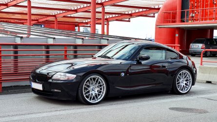

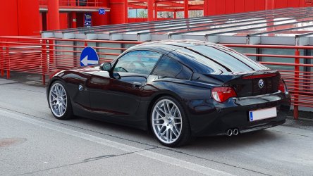

Auch wenn es etwas spät ist dennoch möchte ich meine Erfahrung mit euch über das Thema Kreuzspeiche 163 teilen.
Ich fahre ein KW V3 mit folgender Kombination
VA: 8,5 x 19 ET44 225/35 R19 + 10mm pro Seite Distanzscheiben
HA: 9,5 x 18 ET27 255/30 R19
VA und HA habe ich die Hankook Ventus V12 evo drauf und musste dazu an der HA die Kanten anlegen lassen.

Aus der Ferne sieht dein Auto natürlich prima aus! 😍
Weißt du welchen Sturz du an der Hinterachse minimal einstellen konntest?
Und gehen sich auch gute Reifen aus? Also so etwas wie Goodyear Asym 5 oder Michelin PS4S in der gleichen Dimension?
Oder ist mit solchen Reifen trotz Karosseriearbeiten keine Freigängigkeit gegeben?

Ich danke Dir vielmals.
Den Sturz muss ich zu hause nachschauen, ich weis es leider nicht auswendig.
Ich werde in kommender Zeit meine Querlenker vorne umbauen und werde sowieso die Spur nochmal einstellen.
Da ich bisher gute Erfahrungen mit den Hankook gesammelt habe, habe ich mich für andere Reifen nicht Interessiert.
Aber man sagst auch das den Hankook "Schmal" aufbaut.

sieht echt klasse aus!!
Passt einfach perfekt! Hab den Satz Räder hier auch (neu) liegen 😬.
Kombiniere das "erstmal" mit H&R 35er Federn. Wollte die Kanten aber nicht umlegen, scheint ja bei manchen zu funktionieren, Mal schauen.

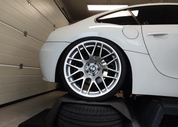

CSL 9,5Jx19 ET27 mit 255/30 R19 91Y Hankook Ventus V12 EVO2 K120
Irgendwie passt das nicht so...:whistle: :p :P

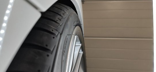

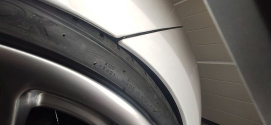

Ich habe davor mal die CSL VA 8,5J hinten drauf gepackt und diagonal verschränkt um das Maß Kotflügelkante/Radmitte zu haben bei maximales eintauchen, ca. 294mm.
Dann kam das dicke Rad dran bis zum aufsetzen auf der Kante. Dort habe ich ein Maß von ca. 300mm, also fehlt noch was zum einfedern. Was auch ganz knapp ist, ist die Kante von der Stoßstange.

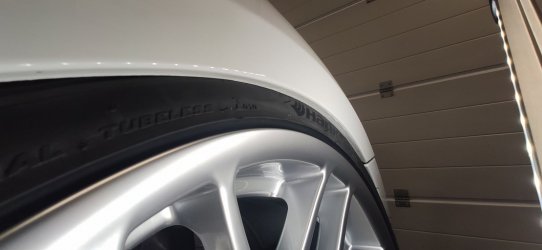

Bauen die Hankook S1 Evo´s schmaler auf als mein Ventus V12 Evo2?
Ich finde den jetzt gar nicht so schmal, wobei in anderen Foren der als "schmal" beschrieben wurde.
